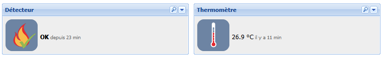

nous avons commencé les 1ers test avec le FGSS001, il est donc dès à présent parfaitement reconnu si vous l'incluez sur votre box eedomus:
Le périphérique présente un bug (?): il envoie une température de 0°C lorsque l'alarme incendie est déclenchée.
Cette valeur sera automatiquement ignorée avec la prochaine mise à jour d'eedomus, en attendant il vous suffit de la supprimer dans l'historique si votre alarme se déclenche (en espérant qu'il s'agisse d'un test ;) )
La notion de "Black box" selon Fibaro n'est pas encore intégrée et nous ne sommes pas en mesure de vous dire si elle le sera.
Pour répondre à la 1ère question de ce sujet: non, la sirène n'est pas directement activable, le périphérique n'est pas conçu ainsi.
