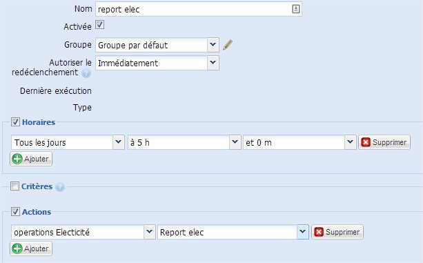

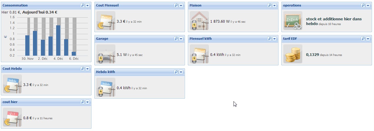

Messagepar aurel » 06 Déc 2013 12:03
Pour ceux qui ont mis en place mes scripts, voici un petit complément qui vient en remplacement de mon ancien tuto "Comptage énergétique Jours / mois / années".
le but est de simplifier la tache, une seule règle au lieu de 6 pour le même résultat et en bonus la conversion en kWh.
Comme cela fait appel à des données en base, même si le script foire une fois, cela ne foire pas les relevé car les index sont recalculés à chaque appel du script.
le principe est le suivant:
vous avez mis en place mes script vous avez donc un enregistrement de la conso du jour depuis votre/vos périphérique(s) consommation en euro de votre eedomus.
A partir de la, le script sera appelé tout les matins (pas nécessaire de faire tourner à 23h59 comme avant) cela soulage donc la box sur cette période.
Le script va lire la base, met en forme les données et les injectent dans les périphériques prévus à cet effet.
petit aperçu du rendu final:
Les sources: Télécharger
Installation:
1- remplacer les valeurs dans le fichier parametres.php par vos infos
2- remplacer le fichier paramètre de la première install par le nouveau fraîchement modifié
3- créer un actionneur HTTP avec la valeur suivante:
4- créer une règle qui exécutera le script:
Et voila, c'est terminé !

Messagepar aurel » 07 Déc 2013 15:34
Les pinces ampermetrique aeon lab. (Periph Maison et Garage sur le screen)
