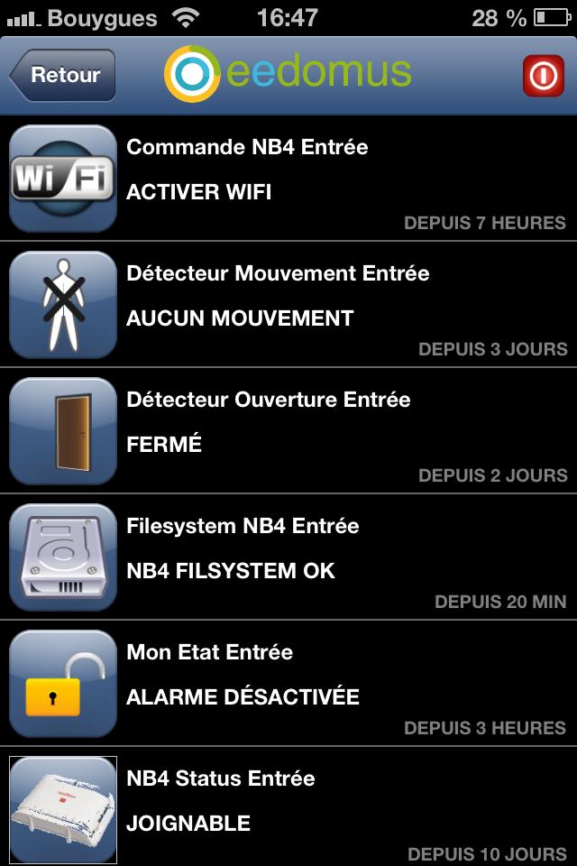

Il est possible de piloter la NB4 par la eeDomus
Il faut d'abord ouvrir (rooter) la 9box (cf. : http://www.neufbox4.org/blog/archive/25 ... ll-usb-v16)
Ensuite, démarrer le démon HTTPD de la box et écrire des scripts CGI (activer le mod_cgi) pour commander la box :
"wlan stop" pour arrêter le wifi
"wlan start"
"reboot" pour redémarrer la box
etc
Il faut ensuite écrire un actionneurs HTTP qui envoie une requête GET sur la NB4 pour déclencher la commande voulue.
Il est ensuite possible d'écrire des capteurs HTTP pour connaitre l'état du Wifi : il faut écrire un CGI qui renvoie le code XML qui sera exploité par le XPATH de la eeDomus.
Commandes NB4 :
"status show service_wlan_status" qui renvoie "up" ou "down"

Messagepar Drop » 23 Avr 2013 11:04
J'en profite pour publier les scripts que je n'avais pas eu le temps de poster....
Donc :
==> Pour tester l'état du wifi :
wlan_status.cgi :
#!/bin/sh
# echo "Content-type: text/html"
# echo ""
echo -e "<?xml version=\"1.0\" encoding=\"UTF-8\"?>";
echo -e "<rsp stat=\"ok\" version=\"1.0\">";
echo -e "  <wlan status=\"$(status get service_wlan_status)\" />";
echo -e "</rsp>";
La requête pour le capteur HTTP :
http://neufbox/cgi-bin/wlan_status.cgi
Chemin XPATH : /rsp/wlan[1]/@status
Définir en "Liste de valeur"
Les valeurs possibles retournées sont : "up" ou "down"
==> Pour envoyer une commande d'arrêt ou démarrage du wifi :
wlan_cmd.cgi :
#!/bin/sh
case $QUERY_STRING in
        wlan_stop )     $(wlan stop)
                        $(ledctl mode disable)
        wlan_start )    $(wlan start)
                        $(ledctl mode control)
esac
La requêtes pour l'actionneur HTTP :
http://neufbox/cgi-bin/wlan_cmd.cgi
Paramètre d'arrêt wifi : ?wlan_stop
Paramètre de démarrage wifi : ?wlan_start
J'ai ajouté également l'extinction de la LED de service à l'arrêt du wifi.
Drop
