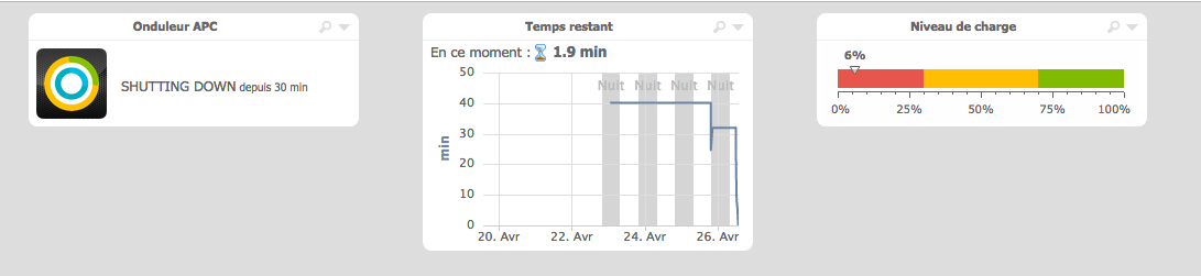

Messagepar Orel' » 26 Avr 2015 13:02
j'ai fait un test de coupure aujourd'hui et le résultat n'est pas concluant...
Le basculement sur batterie s'est fait sans problème, idem pour la mise à jour réguliere des informations (niveau de charge, temps restant..) avec un temps de batterie largement superieur à la valeur indiquée au basculement, je ne vais pas m'en plaindre :)
Par contre, arrivée en fin de batterie, au lieu de basculer sur "batterie faible", l'information remontée dans l'état onduleur est "SHUTTING DOWN".
2015-04-26 13.52.34.png (46.29 Kio) Consulté 32618 fois
On ne peut pas remplacer la valeur brut "Lowbatt" par "SHUTTING DOWN" dans le périphérique et c'est pas fini.. à la remise sous tension, je n'ai plus aucune remonté d'information sur l'eedomus et l'état reste sur "SHUTTING DOWN"
une idée ?
EDIT: j'ai du rebooter Onduleur + Eedomus pour un retour des informations.
