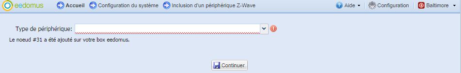

Cependant je viens de m'acheter un 3 ème fibaro universel et impossible lors de l'inclusion de le faire reconnaître avec des sondes de températures :
Erreur inclusion fibaro universel
Es-ce que cela est déjà arrivé à quelqu'un ? Module défectueux ?

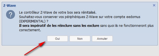

Suite à ma problèmatique le support à rajouté la fonction expérimentale suivante :
Comme prévu j'ai donc ce week-end réinitialisé le contrôleur ZWave en conservant mes périphériques. J'ai ensuite essayé d'inclure ou d'exclure le module universel mais impossible de le faire détecter par l'eedomus alors que je suis à 50 cm de la box.
Du coup la fonction étant expérimentale je me suis dis tant pis je refais une réinitialisation du contrôleur Zwave sans conserver mes périphériques. Je ressaye d'inclure ou d'exclure le module universel mais toujours impossible de le faire détecter par l'eedomus.
