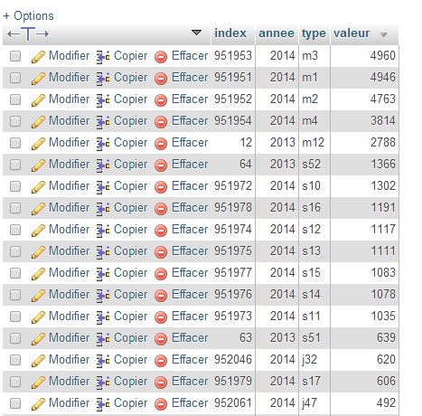

Table stat eau
table eau stat.JPG (71.37 Kio) Consulté 49564 fois

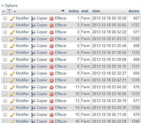

Table import eau
table eau.JPG (77.64 Kio) Consulté 49564 fois
