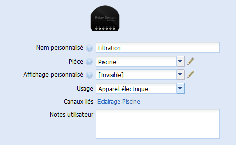

Je suis en train de finir la construction de ma piscine.... et je vois avec bonheur que Eedomus a pensé à moi avec la nouvelle programmation Filtration Piscine.
J'ai essayé pour voir de quoi il s'agissait... mais je tombe sur le message
Un périphérique complémentaire est nécessaire pour ce type de programmation:
Actioneur de filtration
Je pense mettre un Fibraro 211 pour commander la pompe et un Oregon Scientific THWR800 pour la température.... mais je ne vois pas comment eedomus comprendra que mon Fibraro est un actionneur de filtration.
Merci d'avance pour aider un débutant.

Messagepar support_eedomus » 08 Avr 2013 21:33
le message mériterait d'être plus clair effectivement :D
Un module Fibaro fera tout à fait l'affaire, en fait eedomus souhaite juste qu'il soit configuré pour un "Appareil électrique" comme sur la capture d'écran ci après:
Dans cet exemple, les 2 canaux d'un module FGS221 sont utilisés: pour piloter la pompe et l'éclairage d'une piscine.
