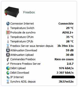

Un grand merci à Fabien (djmomo), car maintenant ça marche !!!
Pour preuve, voici ce que je récupère et affiche sur mon interface :
Reste plus maintenant qu'à comprendre comment fonctionne le framework de ppollet73 pour y rajouter d'autres informations comme l'affichage du numéro du transfert d'appel et autres infos comme la version de firmware du player Freebox et j'en passe (j'avoue que je sèche sur l'installation de ce framework sur mon serveur PHP et les commandes que je peux passer avec. Un peu de doc ce serait super cool :-))

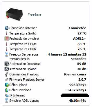

Messagepar DomotiFred » 07 Mars 2014 19:33
Comme promis, ci-dessous les capteurs et les chemins Xpath pour extraire et afficher les données récupérées grâce au formidable travail de Fabien (Djmomo) avec sa classe PHP Freebox pour Freebox OS et d'Hugosc (pour son aide précieuse sur certains chemins Xpath compliqués).
Dans mon interface eedomus, j'affiche ceci :
J'ai donc 13 capteurs (je ne compte pas "Commandes Freebox" qui entre autre active ou pas le WIFI et que je ferai plus tard en attendant la sortie de la mise à jour que doit nous sortir prochainement Fabien).

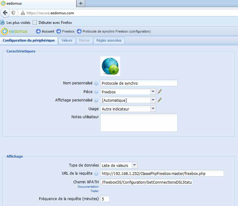

Il faut donc créer les capteurs :
Capteur "Protocole de synchro"
Type de données "Liste de valeurs"
URL de la requête http://192.168.1.252/ClassePhpFreebox-m ... reebox.php
Chemin XPATH /freeboxOS/Configuration/GetConnnectionxDSLStatus/status/protocol/text()
Fréquence de la requête (minutes) 5
Pour l'exemple, voici une capture d'écran :

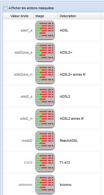

Dans les valeurs, vous devez renseigner ceci :

installation de WAMP 64bits (http://www.wampserver.com/#wampserver-64-bits-php-5-4) avec les options par défaut,
- activation de l'extension PHP php_curl,
- téléchargement et unzip des sources depuis github (https://github.com/DjMomo/ClassePhpFree ... master.zip),
- appel de http://localhost/freebox.php -> la demande d'autorisation s'affiche sur la face avant -> flèche droite pour activer,
- configuration des droits de l'application depuis mafreebox.freebox.fr
Bref, il faut reprendre l'installation tout au début comme précisé plus haut dans ce post...
Et ensuite tu pourras envisager de créer les capteurs.
