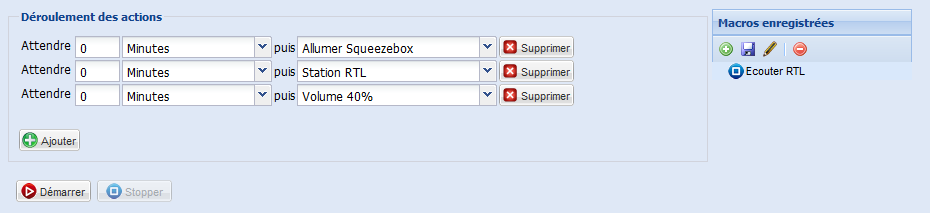

Dans votre cas la macro pourrait ressembler à ceci:
En demandant une temporisation de "0 minutes" entre chaque actions cela implique de les exécuter immédiatement mais dans cet ordre.
Une fois cette macro configurée elle peut alors être appelée directement depuis le widget de la requête ou en tant qu'action de règle.

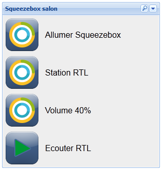

Ok j'ai bien l'onglet, mais si je fais une macro avec 3 ou 4 actions je perds le lien avec le serveur eedomus. Pour faire des tests je n'ai mis qu'une action ( Marche : 192.168.x.x:9000/status.html?p0=power&p1=1&player=00:04:20:xx:xx:xx ) et j'ai cette erreur :
Arrêt du rechargement de la base locale de Box[XXX] suite à une erreur fonctionnelle (DEBUG)
