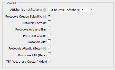

Je viens de recevoir un RFXCOM Ref RFXtrx433E Batch 2016.
Je ne vois pas le protocole SOMFY dans la zone de configuration de la box.
Est-ce normal ? (voir capture d'écran ci-dessous)
Pour l'instant je n'ai pas de périphériques SOMFY, mais c'est en prévision pour l'année prochaine, je voudrais donc être sûr que ça va fonctionner.

j'ai eu le même comportement en recevant le mien. en fait pour le protocole RTS somfy, tu n'as pas besoin de cocher ce dernier dans la liste que tu montre. En créant un actionneur de type RFX USB, tu pourra à ce moment là choisir le protocole RTS dans un menu déroulant.

c'est correct! cette liste c'est pour les nouveau périphérique que la box detecte seule... dans ton exemple tu sera au courant sur le portail de l'eedomus de tout nouveau oregon compatible avec ton RFXCOM.
Pour les somfy c'est a toi de faire le "lien" avec les "phériphérique somfy"
