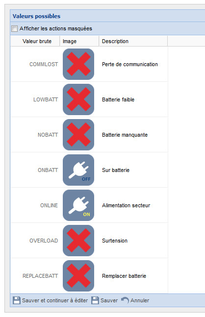

vous avez été nombreux à nous contacter pour nous signaler une absence de remontée de l'état de votre onduleur APC avec la box eedomus+
Nous venons de publier un nouveau driver sur les box des utilisateurs ayant ouvert un ticket de support (si nous vous avons oublié merci de contacter le support directement)
Le nouveau driver permet de remonter plus d'information de votre onduleur.

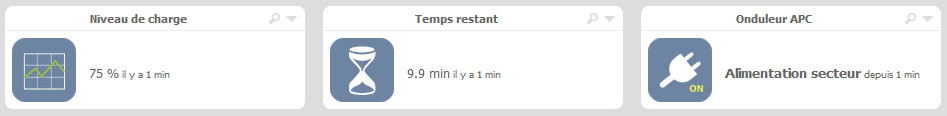

Je viens de tester chez moi, j'ai bien les 3 périphs mais ils restent vides. (malgré reboot puis tentative de débranchage et rebranchage de l'onduleur).

J'ai testé hier soir avec mon apc 550 et ça fonctionne parfaitement. :)
Je vois juste 2 points que je pense améliorables :
- Lorsqu'on est sur batterie, ce serait bien que les relevés se fassent toutes les 2 minutes par ex.
En effet, si on souhaite éteindre son NAS par ex que lorsqu'il reste 20% de batterie, avec un relevé toutes les 10 minutes, on peut se retrouver au relevé N-1 à 25 % puis en rade de batterie avant le relevé N 10 min plus tard.
- Dommage que l'information de retour à la normale soit sujette au polling de 10 min. Ca serait mieux d'avoir l'info immédiatement (comme c'était le cas sur l'eedomusv1). Bon ce souhait serait moins présent si mon premier point était entendu :)
Maintenant, ça reste un sacré plus ! Bravo la team.

Par contre je me pose une question, le temps restant ne dépasse pas les 30 minutes chez moi. Je suppose que c'est le temps restant à pleine puissance. Sachant que j'ai que la box, routeur et nas dessus, la batterie devrait tenir au moins 2 heures ?

Non je n'ai pas chronométré jusqu'à l'extinction. Ca bipe en permanence et madame ne supportait plus :)
Je l'ai laissé coupé pendant 20 minutes et le temps n'avait décompté que de 18 minutes.
A priori, c'est assez proche de la réalité.
Je ne sais pas si ce temps est fonction de la charge qui est branchée dessus.
Mais une 30aine de minutes de secours est une belle durée je trouve.

J'ai un apc et je viens de tester 30 minutes de coupure. Au terme, il me restait 4 min et 12% de batterie.
Sur l'onduleur j'ai:
- 1 eedomus +
- 1 eedomus
- 1 freebox revolution
- 1hdd externe
Ca me parait pas mal et largement suffisant.
L'onduleur a ensuite mis 4 heures pour recharger à 100%.
Je vais maintenant mettre en place des alertes sur l'état de charge de la batterie.
