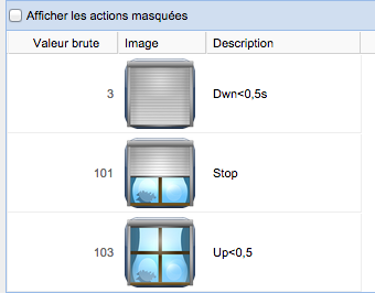

Bien! donc le même problème que moi voir le lien :arrow: ICI donc une solution possible. :D :D :D
Si la modif a été distribués à tous (ça je sais pas) Tu peux essayer de rajouter, comme sur l'image jointe, les états suivant :
Valeur brute 3 Fermer
Valeur brute 101 stop
Valeur brute 103 Up
Si la modification est aussi sur ta boxe ça fonctionnera, sinon contact eedomus en leur expliquant ton problème (tu peux joindre l'image de mon liens précédent) ainsi que leur donner le N° de ta box.
Si pas de réponse dans les 48h ouvrés renvoie un mail, ça peut arriver qu'ils passent à côté, mais ça tjs été rapide avec moi
