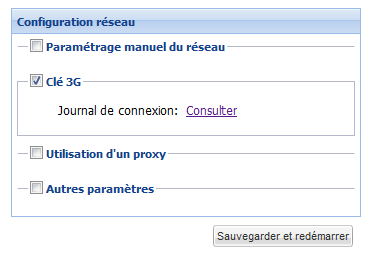

si vous rencontrez des difficultés avec la 3G, vous pouvez commencer par choisir l'option "Toujours" (utiliser la 3G)
et si la connexion ne se fait pas nous envoyer le contenu du log que vous obtiendrez à l'adresse: http://IP_DE_VOTRE_BOX/config
