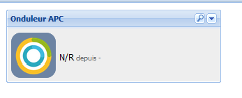

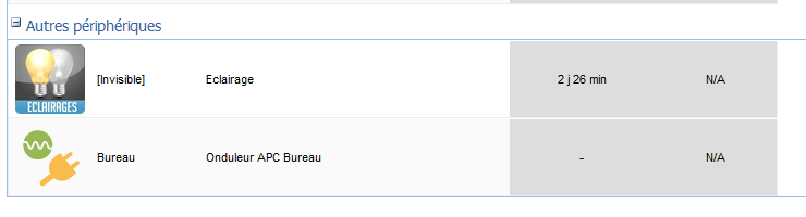

Bonjour Orel,
J'ai bien essayé de débrancher l'onduleur puis de le rebrancher (comme décrit dans cette rubrique de forum). Aucune remontée d'état de l'onduleur ... (cf les illustrations ci-dessous) :
Onduleur APC.png (7.6 Kio) Consulté 25441 fois
Autres périphériques.png (14.94 Kio) Consulté 25441 fois
On dirait que l'APC n'est pas reconnu par la Box ?

Re: ONDULEUR EATON & EEDOMUS
Messagepar Orel' » 26 Août 2014 10:31
Je ne connais pas la liste des onduleurs compatible. Je sais néanmoins que la marque APC est supporté. Pour être sur, vérifie la comptabilité de ton onduler dans la doc eedomus sur leur site.
Autre piste, as tu bien spécifié la marque de l'onduleur dans le périphérique ?
Port USB bien branché ?
Si tu branche l'onduleur à ton Pc, as tu les remonté d'état ?
