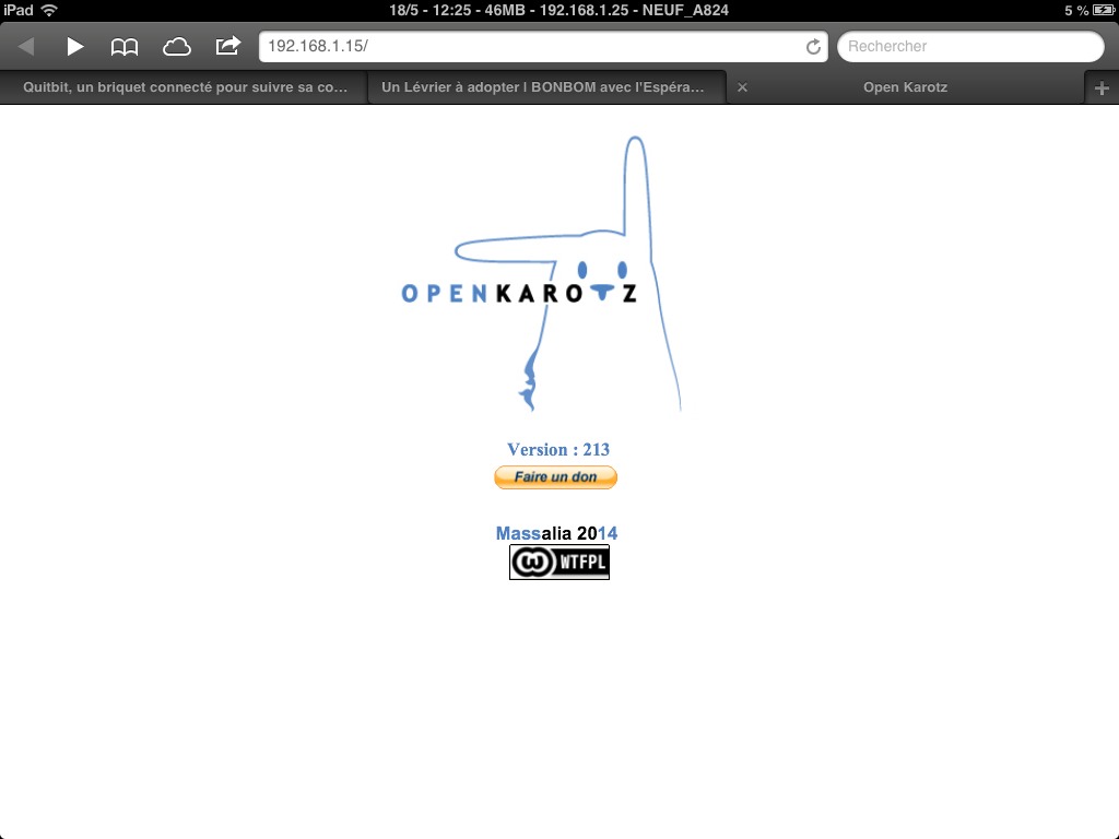

Messagepar Jmorize » 17 Mai 2014 23:26
V213

Messagepar Senseibr » 18 Mai 2014 10:22
moi sur la page d'accueil j'ai 218 ...

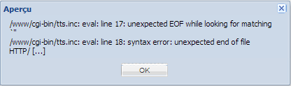

Messagepar vva » 20 Mai 2014 21:50
okay. Mais je croyais juste que Violet n'en fabriquait plus depuis un bout de temps.
Le mien est d'occaz et date à priori de 2011. Je l'ai acheter sur lebontruc ce weekend.
Au début la connexion wifi était instable. Je perdais le ping au bout de qq minutes.
Maintenant c'est stable sauf qu'il boude certain tts depuis l'eedomus alors que le cache se remplit bien et j'ai de temps en temps le message ci-dessous.
Quelqu'un à une idée ?
Re: Help sur Karotz
Messagepar galaksy2001 » 21 Mai 2014 09:37
EOF : end of file. C'est une erreur de syntaxe, souvent lorsqu'il manque une accolade.

Re: Help sur Karotz
Messagepar vva » 21 Mai 2014 11:40
galaksy2001 a écrit:EOF : end of file. C'est une erreur de syntaxe, souvent lorsqu'il manque une accolade.
C'est ce que je me disais mais la syntaxe est celle-ci
?voice=antoine&text=l'alarme est désactivée&nocache=1

Re: Help sur Karotz
Messagepar DjMomo » 21 Mai 2014 13:04
Supprime le guillemet entre l et alarme.

Re: Help sur Karotz
Messagepar vva » 21 Mai 2014 16:56
oh punaise !!! je m'apostrophe tout seul :lol:
