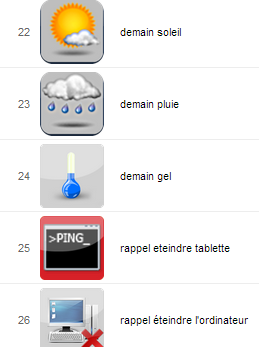

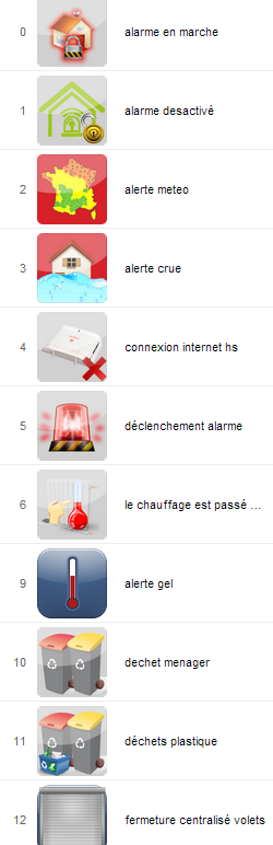

Messagepar ASECADOMOTIQUE54 » 02 Mars 2014 14:44
hello,
après plusieurs mois d'utilisation du lapinou je ne regrette vraiment pas mon investissement.acheté une bouché de pain sur le bon coin(en suivant les bon conseils de rocketlud ;) ), ce lapin est vraiment top. je l'utilise surtout pour faire parler mon eedomus en plus des quelques plugin sympa d'openjab mais je pense que je n'ai pas fais le tour de tout les usages possibles.voila ce que je lui fais dire aujourd'hui
si vous avez d'autres utilisations de notifications vocale n'hésitez pas à partager :!: ça m’intéresse ;)
