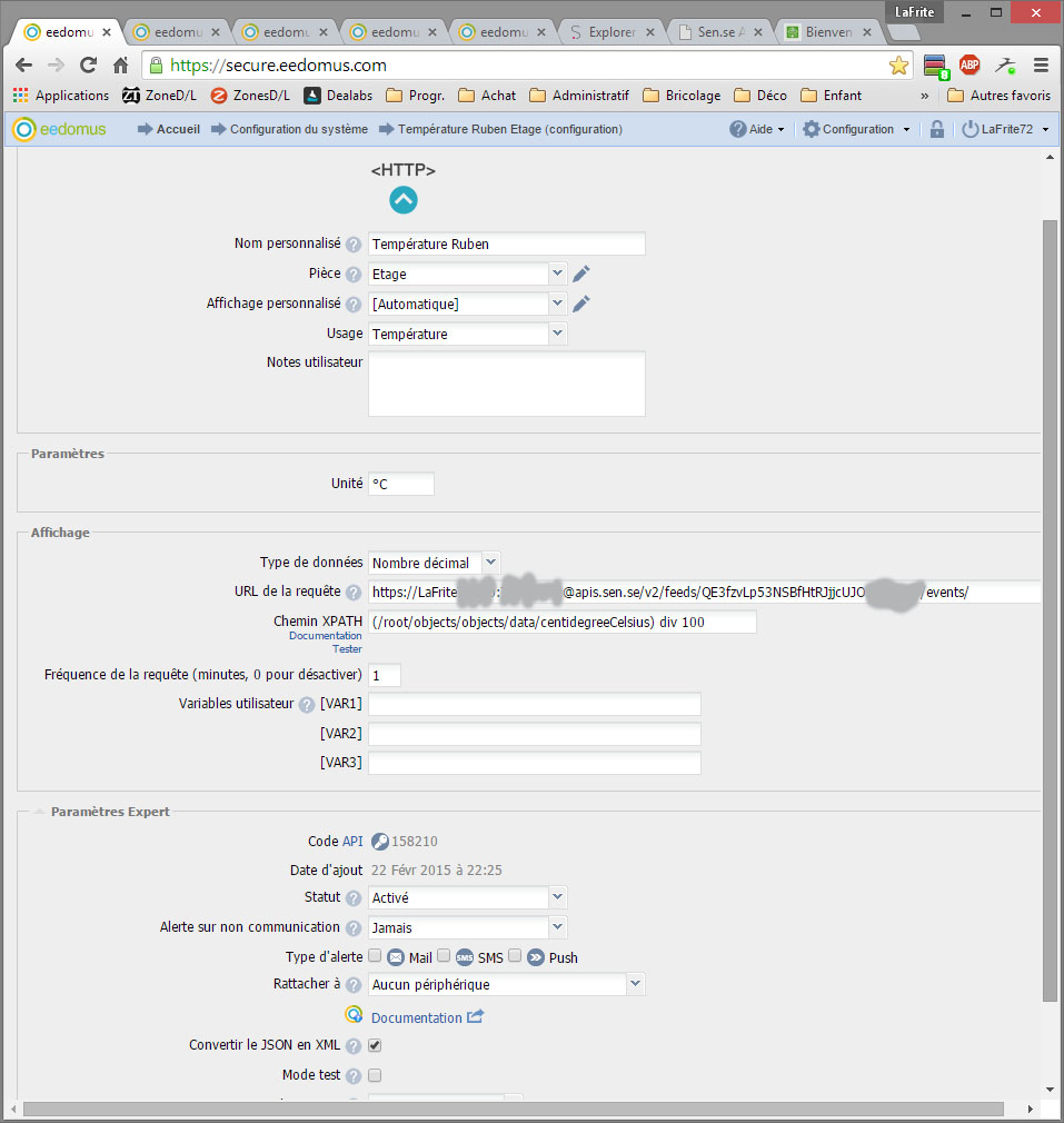

Une fois en possession du lien nous allons sur l'eedomus, on crée un "Http Capteur"
Il faut rajouter les identifiant password dans le liens suivi d'un @ :
https://USER:PASSWORD@apis.sen.se/v2/feeds/QE3fzvLp53NSBfHtRJjjcUJO1J8c*****/events/
Dans Xpath on ecrit "(/root/objects/objects/data/centidegreeCelsius) div 100" pour recupere la temperature et la diviser par 100.
On coche la conversion Json, et c'est fini.

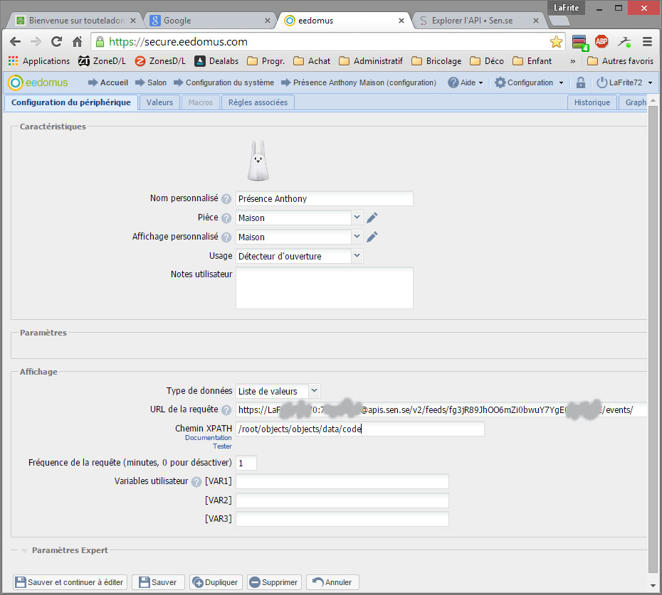

Je peu aussi récupéré le statu "Presence" du cookie qui me sert de traqueur d'activité.....
Même principe, on va chercher "ID" de la variable "Presence" du cookie qui nous intéresse
"object": "feed",
"url": "https://apis.sen.se/v2/feeds/fg3jR89JhOO6mZi0bwuY7YgE0gE*****/",
"uid": "fg3jR89JhOO6mZi0bwuY7YgE0gE8VUiE",
"label": "Presence",
"type": "presence",
"used": true

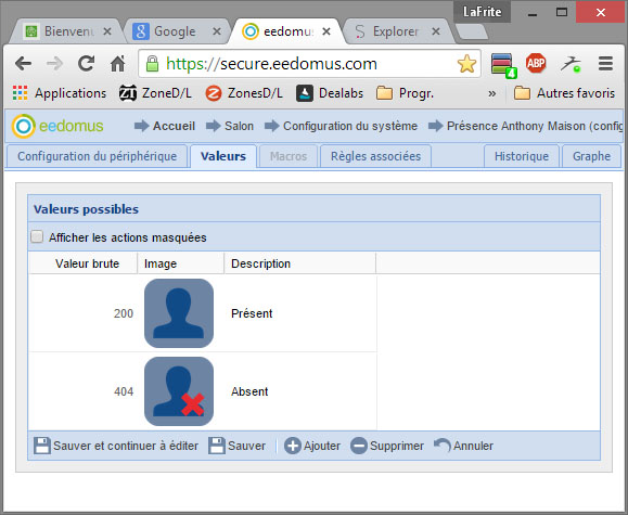

Dans XPath : /root/objects/objects/data/code
Et voila si je suis absent la "Mother" retourne la variable 404, et si je suis présent elle retourne 200
Reste plus qu'a déclencher des actions au changement de statu.
