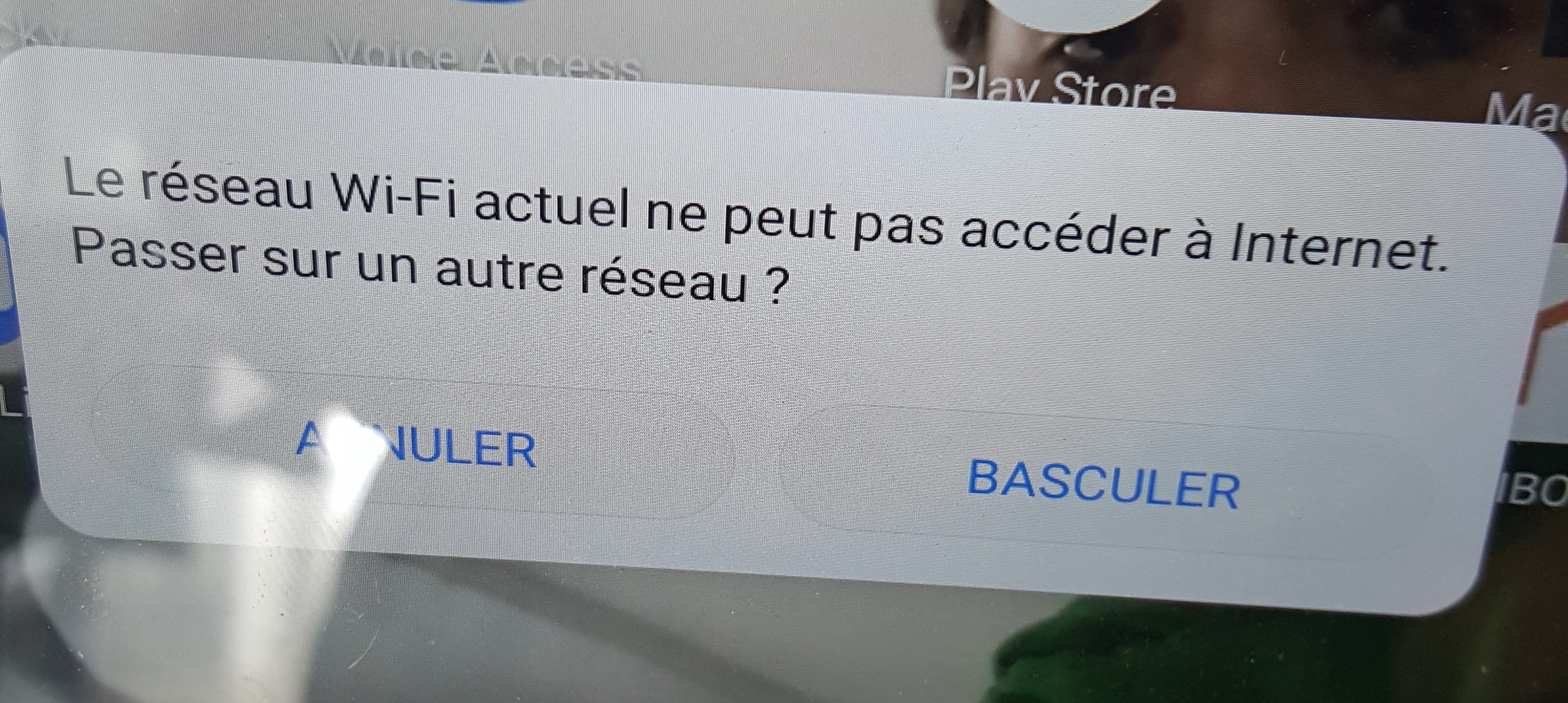

J'ai donc refais une tentative d'appreillage.
J'ai donc arrêté l'application via ma tablette. Ensuite j'ai laissé mon doigt appuyer au milieu de l'orvibp pour que le voyant bleu clignote rapidement. Pour information, si le voyant clignote rouge rapidement il n'est pour moi impossible de le détecter en wi-fi. Une fois, le voyant bleu clignotetant, je me suis rendu dans le wi-fi est activé Orvibo wilo.
Une fois le wi-fi activé, je me suis rendu sur mon application, j'ai donc ajouter une passerelle puis sélectionné l'orvibo seulement un moment, j'ai ce message(voir pj) ou si je bascule en wi-fi ça rebelote franchement c'est vraiment une galère ce truc à appareiller

Messagepar foufouner » 21 Juin 2023 17:14
Alors je vais répondre à mon propre problème.
Solution : Pour les Orvibo allone l'application Orvibo Home ne fonctionne pas.Il faut utilisé l'APK Wiwo 2 que j'ai reussi à trouvé en fuinant ^^ car elle n'est plus sur le playstore
