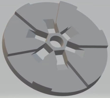

DomotiFred teste actuellement la version 1.04 beta 2 et pour cela le LAM va maintenant être livré avec un une rondelle (qui peut être retirée facilement), permettant de canaliser et isoler les leds dans le cas où chaque led est indépendante.
L'effet en mode WHEEL n'est pas mal non plus.
Par contre pour le mode STROBE, je préfère sans la rondelle.
C'est un choix personnel.

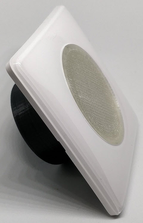

D'où l'étude actuelle de l'intégration de ce produit directement dans des supports type interrupteurs Schneider, Legrand et autre ;-)

Pour le LAM, mon client initial voulait un témoin d'alarme pour son habitation de 850m2 (et oui ça existe), je lui ai fait plusieurs devis, comme du Philips HUE avec un hublot design, ZWave RGB, etc …, et finalement il a pris quelque chose de simple et fonctionnel le LAM, comme quoi.
Un centre de kinés pour avoir un témoin lumineux quand on sonne à l'interphone pour ne pas déranger les patients en relaxation par une sonnette, un centre dentaire pour appel des assistantes, même ma belle-mère à LAM dans sa cuisine qui clignote quand elle raccroche mal son téléphone fixe soit 4 fois par mois.
Exemple d'intégration Celiane

Cool, même pas besoin de poser la question du diamètre, je pensais l'intégrer comme sur la photo :), fais moi signe quand il sera dispo avec la rondelle.

Olivier m'a fait parvenir le cache à poser dans le LAM pour séparer un peu plus les flux lumineux des LEDs.
Voici le cache :

C'est quand même un peu plus lisible avec le cache entre les LEDs :-)
