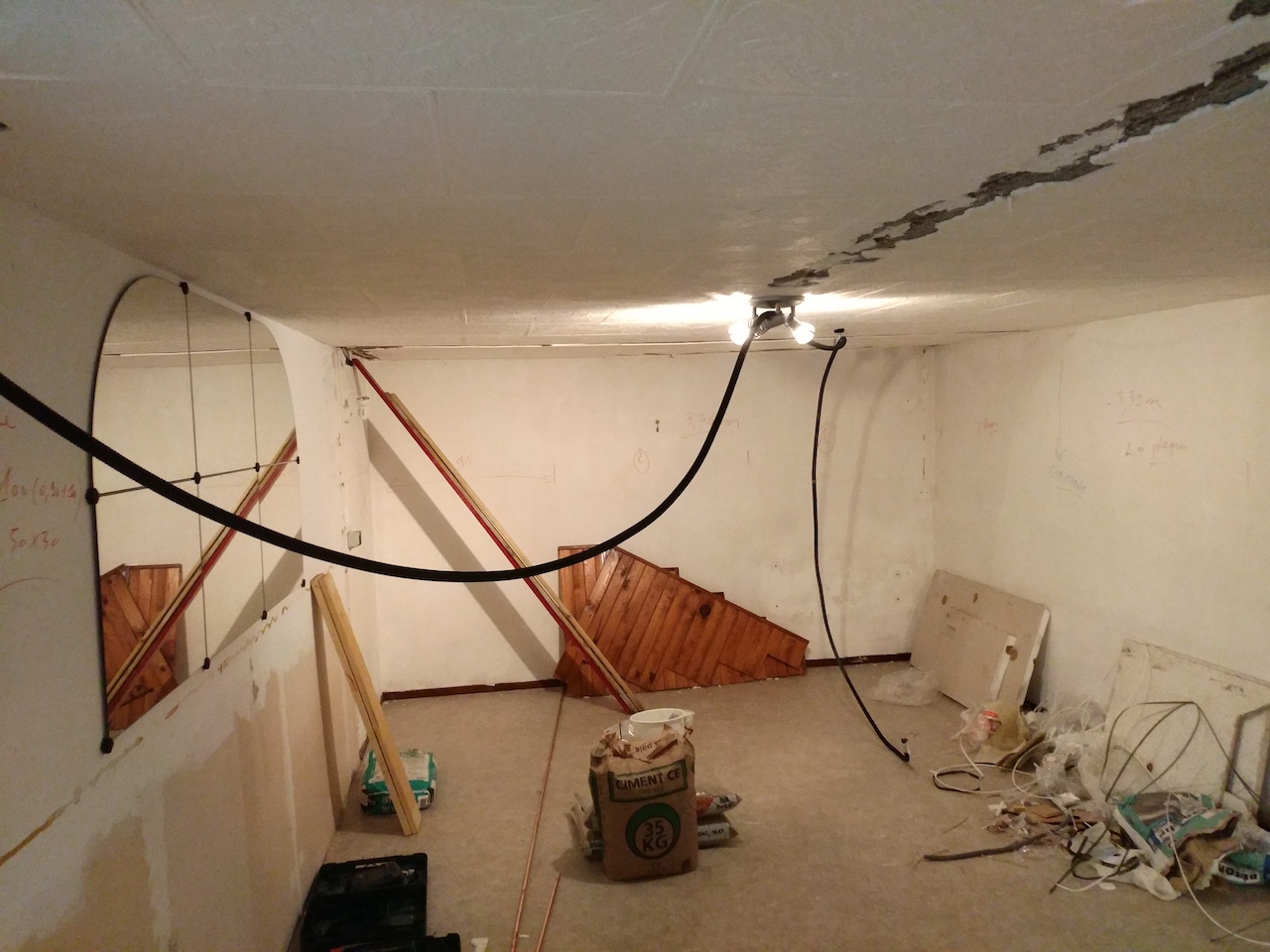

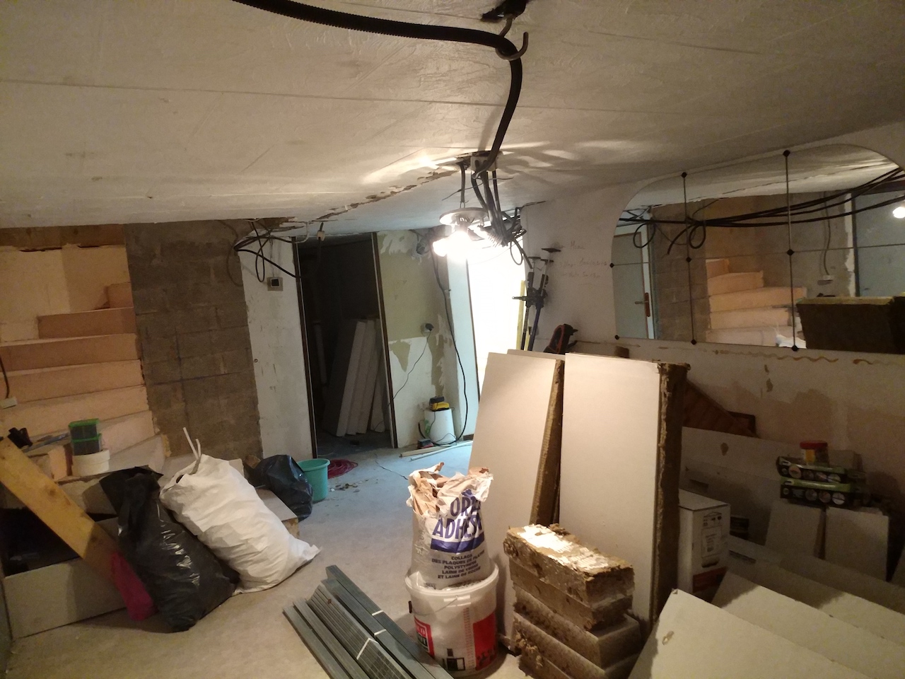

commencons par le plus gros le sous sol, y'avais rien, donc a ca ete isolation par l'interieur, faux plafond pour le passage des cables, refection de toutes l'electricité pour changer les boites de raccordement et y integrer les modules domotique zwave.
voyons les pieces avant/apres avec ce que j'ai mis dedans.

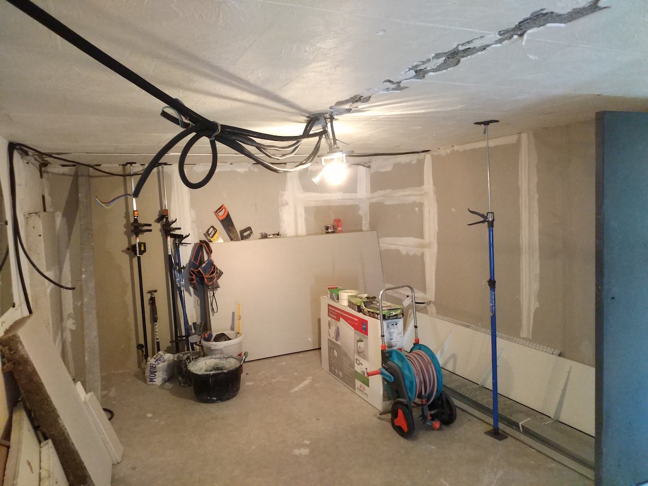

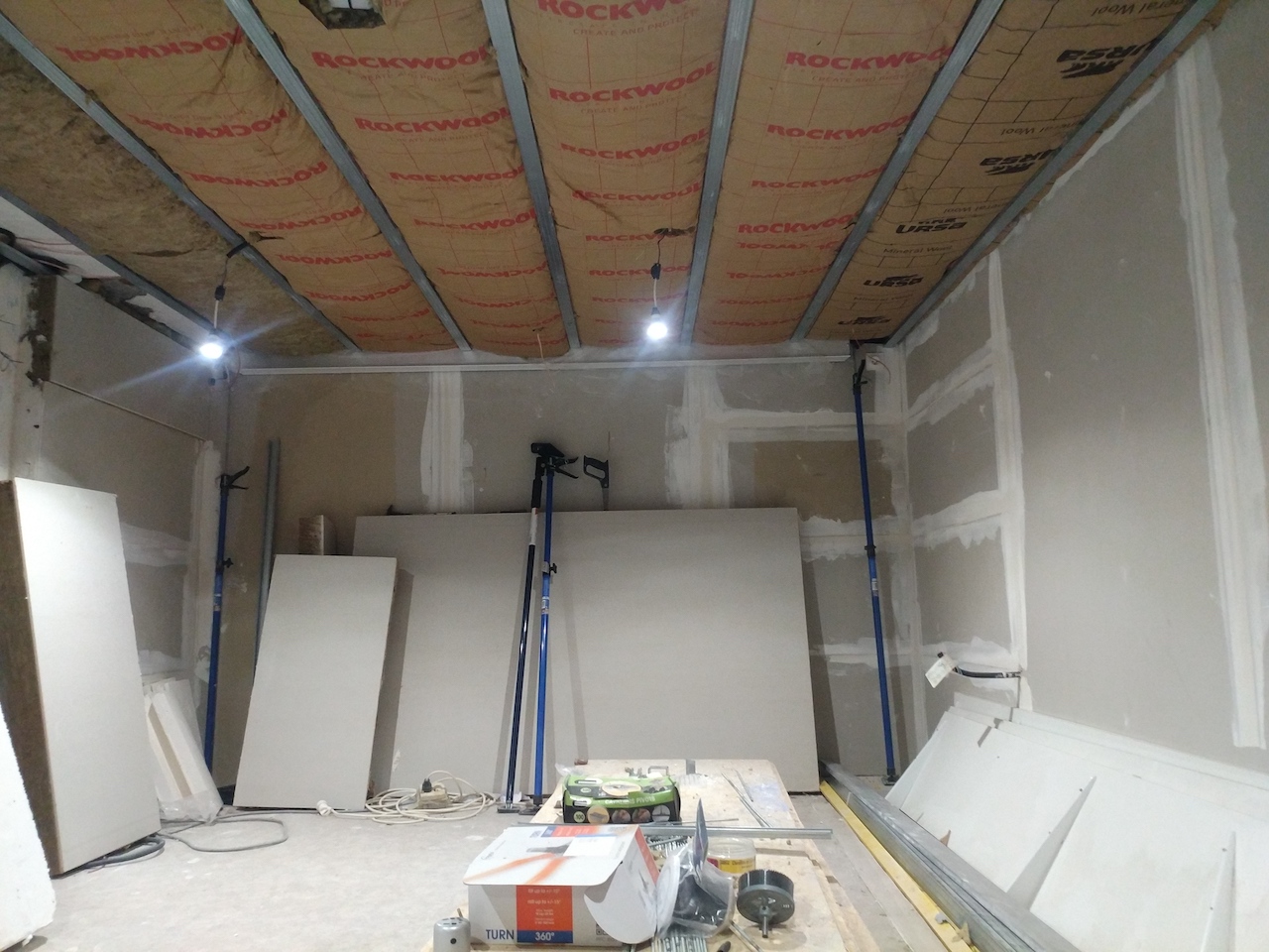

j'ai commencé par isoler tous les murs de la piéce, d'une part exterieur pour l'isolation thermique et phonique, et interieur pour le phonique uniquement.

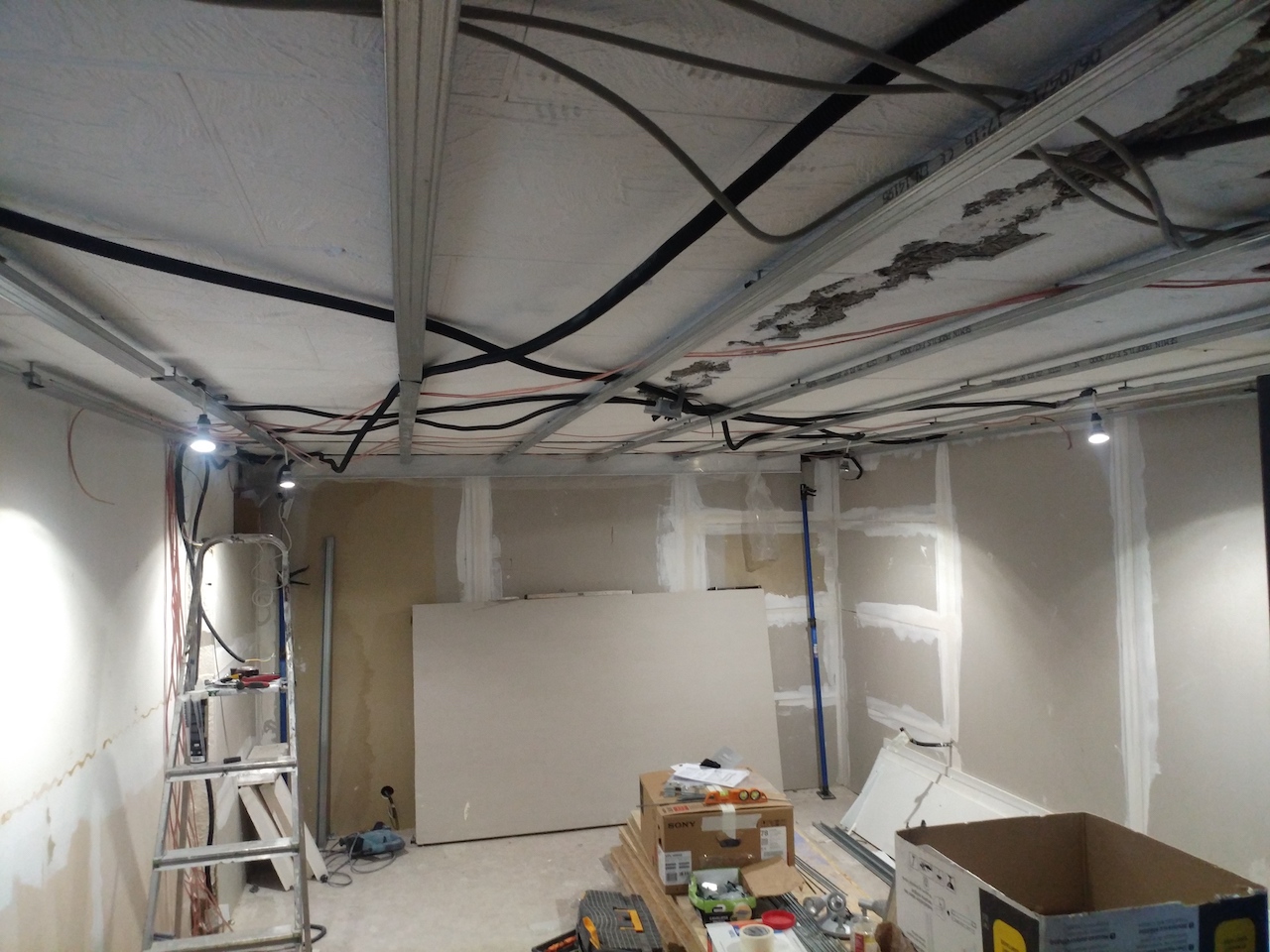

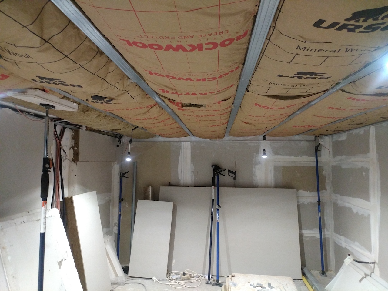

preparation du faux plafond avec cablage electrique, passage des cables d'enceintes, disposition des spots LED, fixation de tige fileté de 6mm dans la dalle beton au plafond pour le support du video projecteur

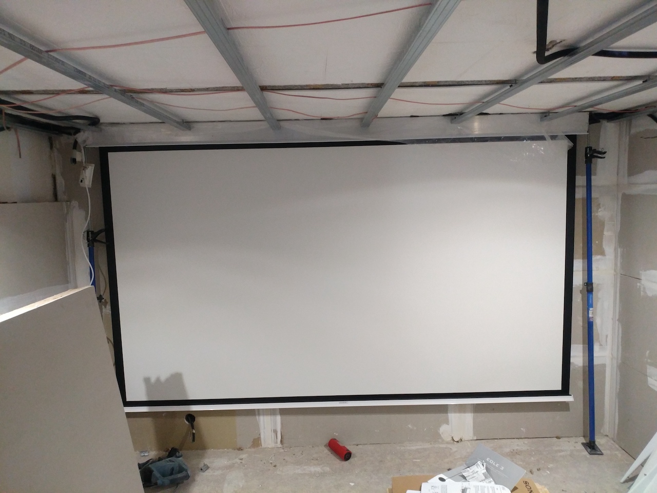

installation de l'écran électrique au plafond, je l'ai mis maintenant pour pouvoir ajuster au mieux le faux plafond à la pose. j'ai juste déroulé la toile pour voir un peu ce que ça donne

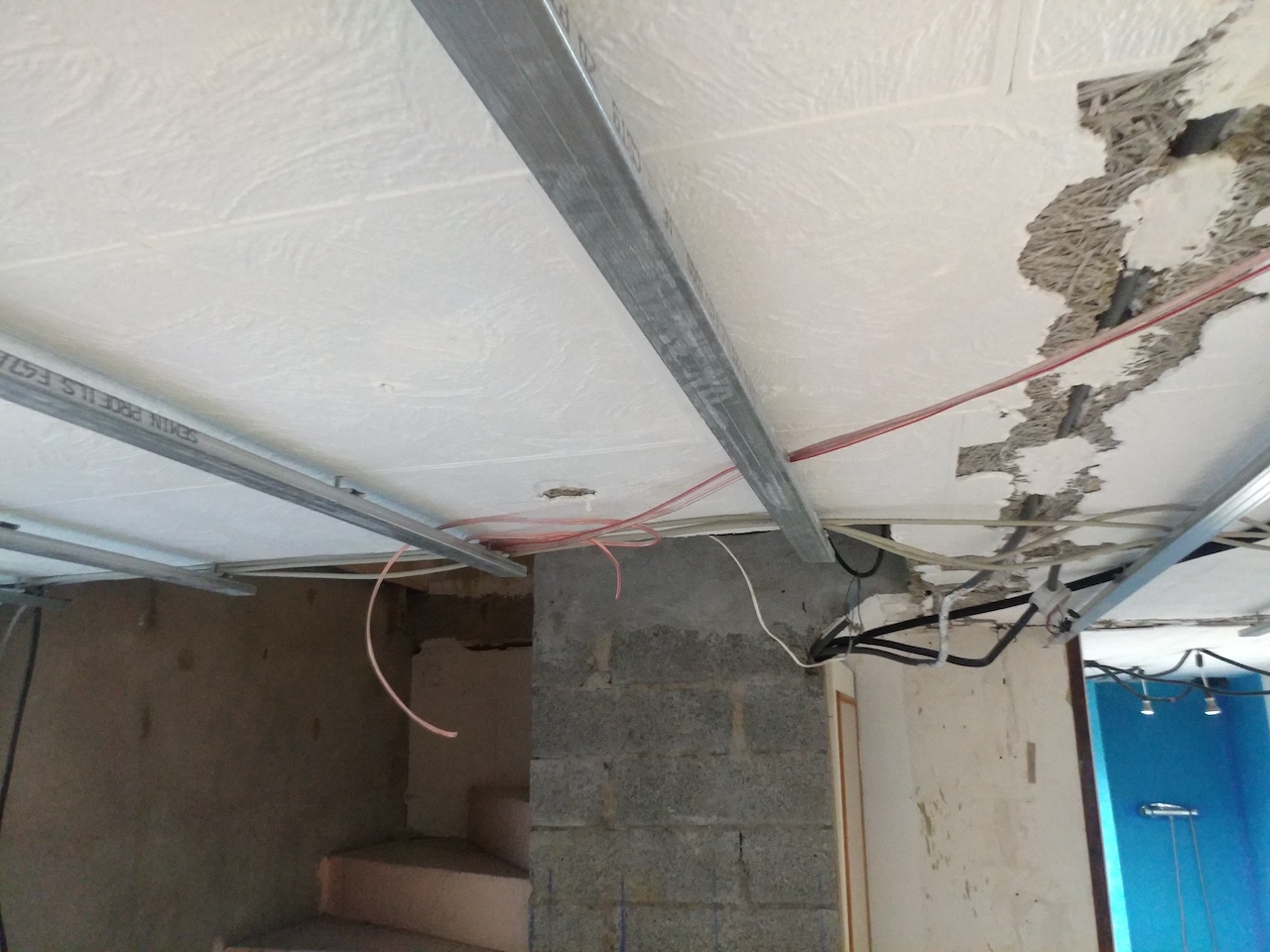

isolation phonique du faux plafond par plaque de laine de roche de 5cm
decoupe des spot et des fils d'enceinteS

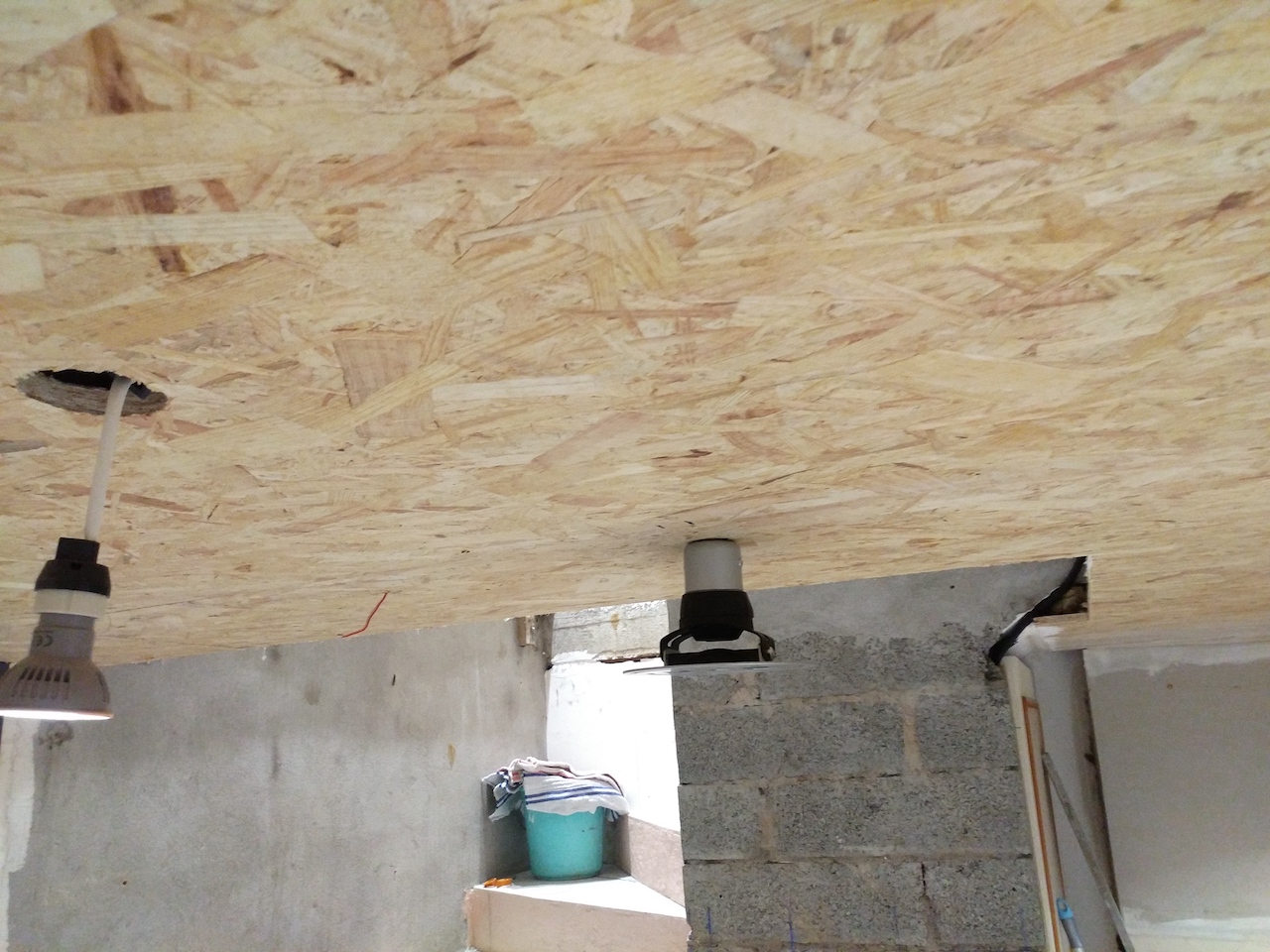

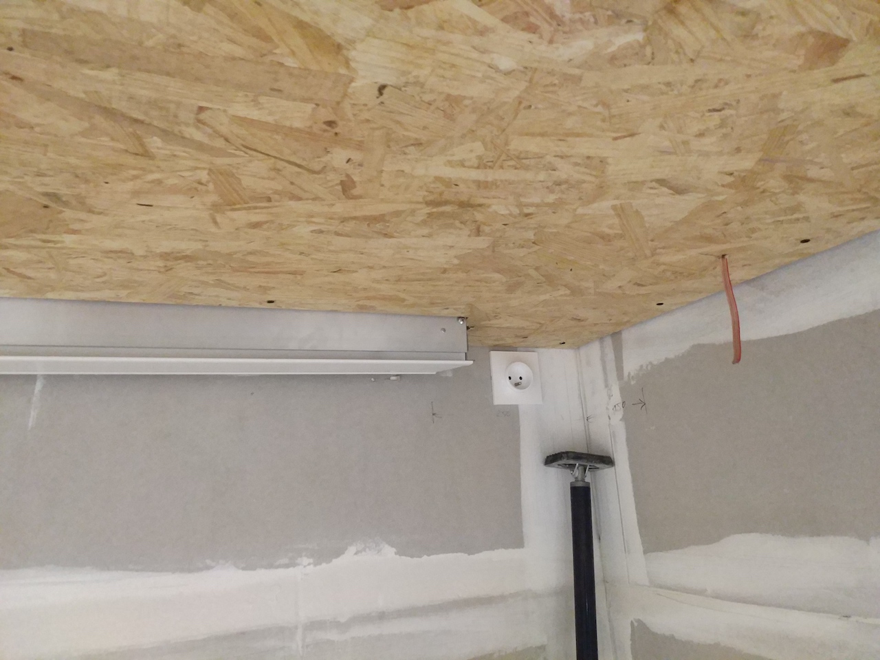

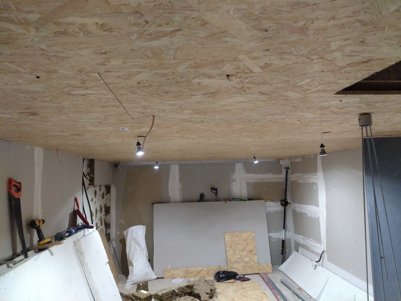

pose du faux plafond en OSB je me suis dit que le bois sera phonétiquement plus adapté que le placo... et avec la laine de roche au dessus on devrai etre pas trop mal dedans pour éviter l'effet cathédrale et dehors pour pas trop entendre quand même ce qui se passe ici.

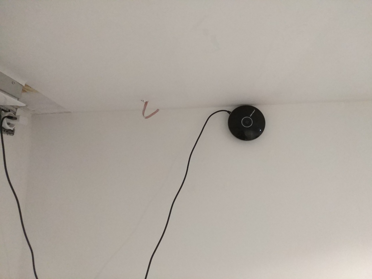

petit prise electrique pour l'alimentation du module de commande InfraRouge pour la domotique et qui pourra servir aussi a mettre un spot pour la "boom" des enfants :oldy: :oldy:
arriver electrique pour l'alimentation de l'ecran et du futur ruban de LED devant l'ecran.

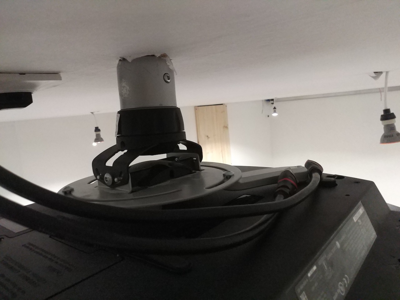

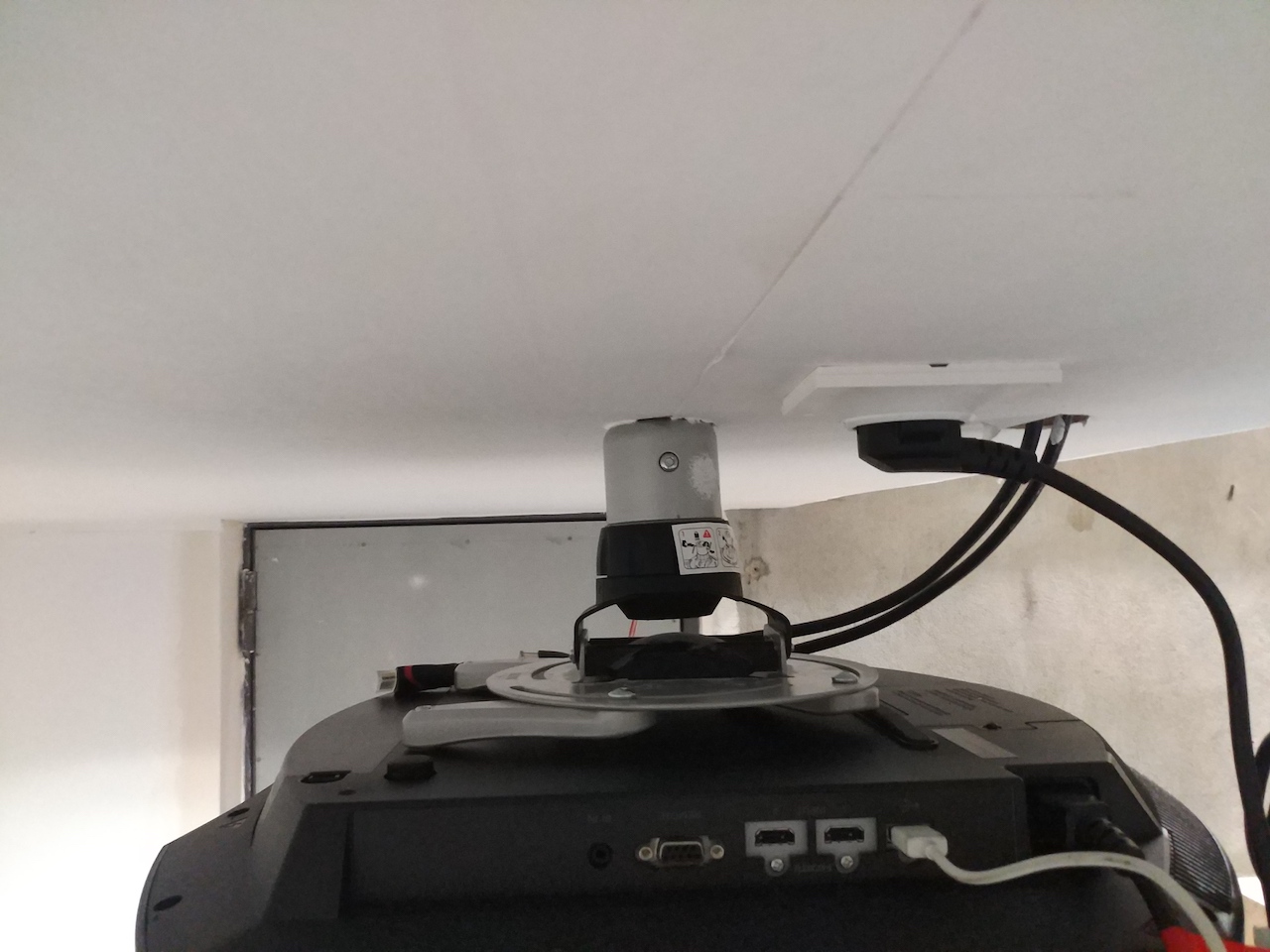

support du video projecteur posé, les tiges fileté sont donc fixé avec des tige laiton dans la dalle beton au plafond et traverse le faux plafond

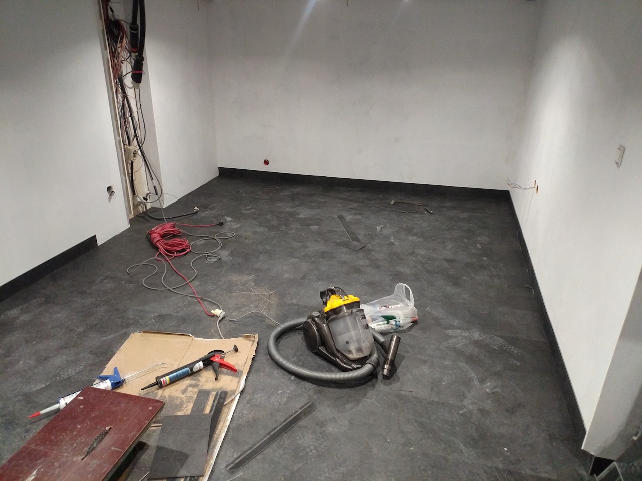

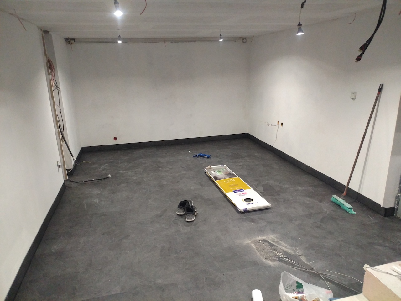

pose du revetement de sol, ca sera du quickstep, c'est du revetement vinyl immitation ardoise... mais ayant une ouverture sur l'exterieur la moquette n'etait pas envisageable, meme si phoniquement ca aurai été mieux...

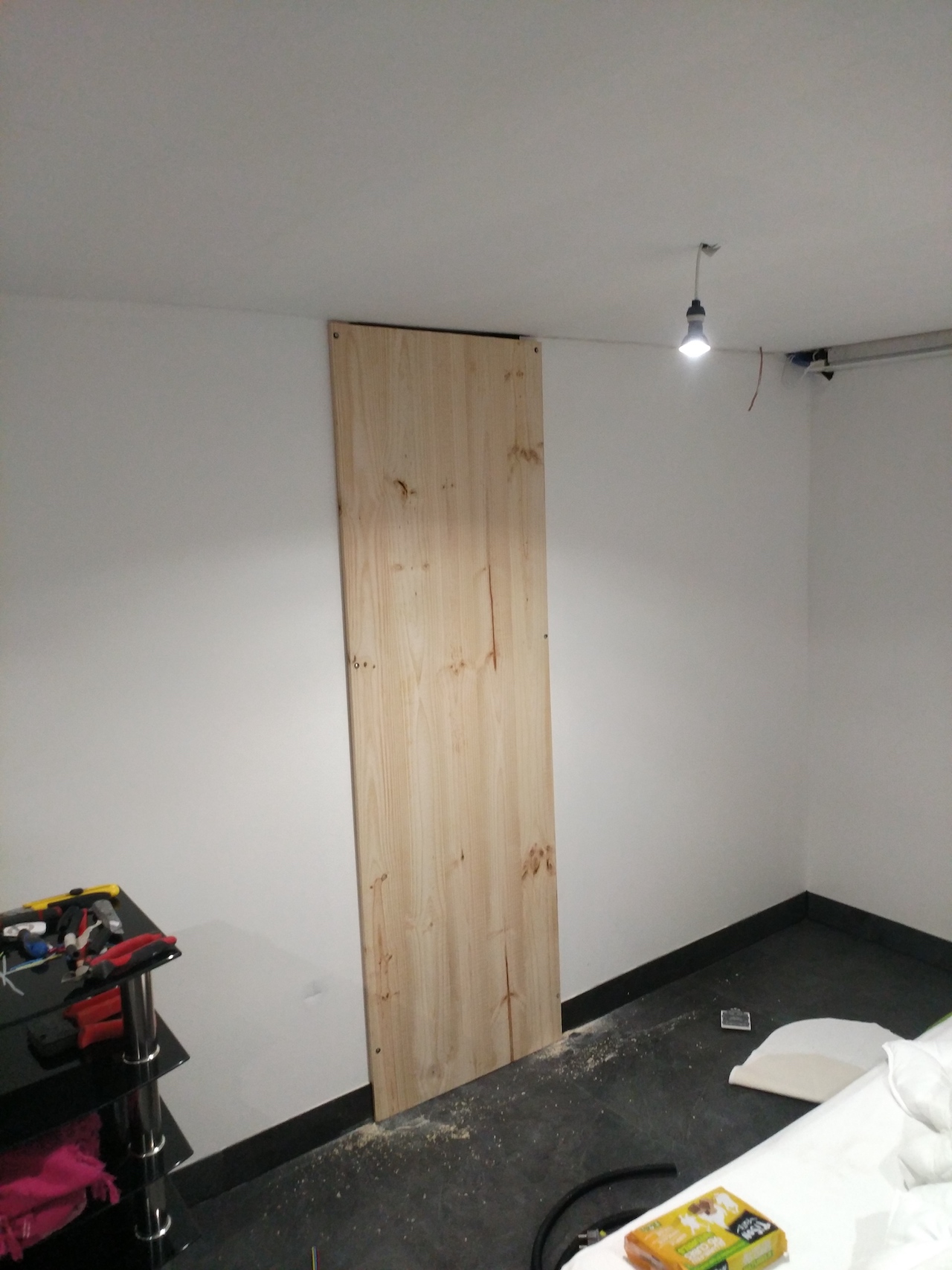

pose de la planche d'habillage de la gaine technique.
cablage electrique pour l'alimentation de toutes les prises posé, ecran, video proj, etc... organisation des cables histoire que ca soit pas la merde la dedans..
pose d'une prise electrique, à therme y'en aura d'autre biensur, 6 au total, mais la c'etait pour pouvoir au moins brancher les outils ;)

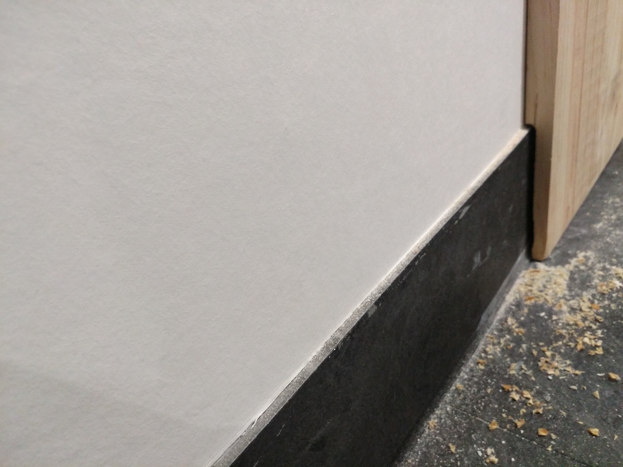

petit coup de defonceuse pour se poser nickel par dessus les plinthes, j'en remettrai biensur une par dessus la planche pour la finission.

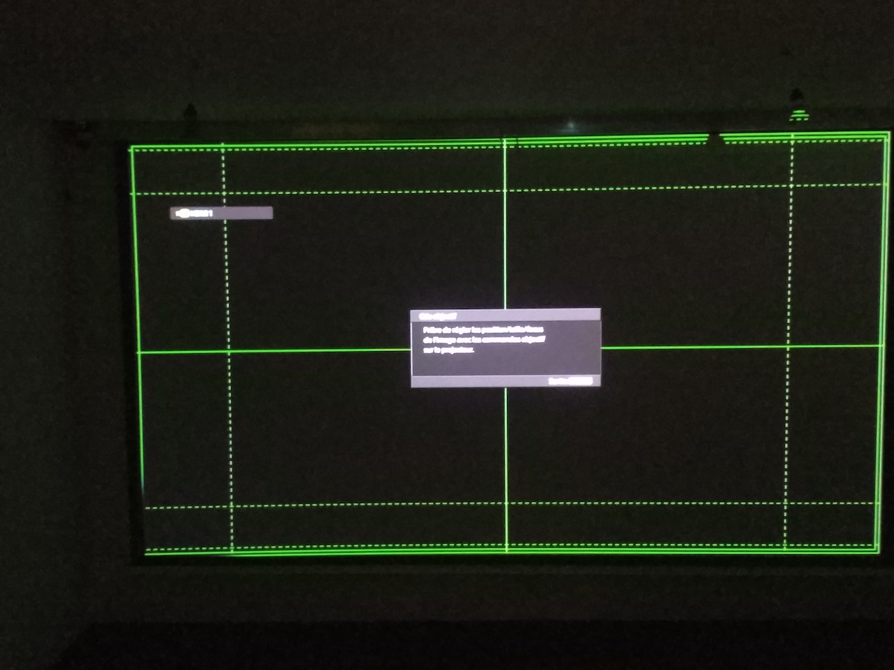

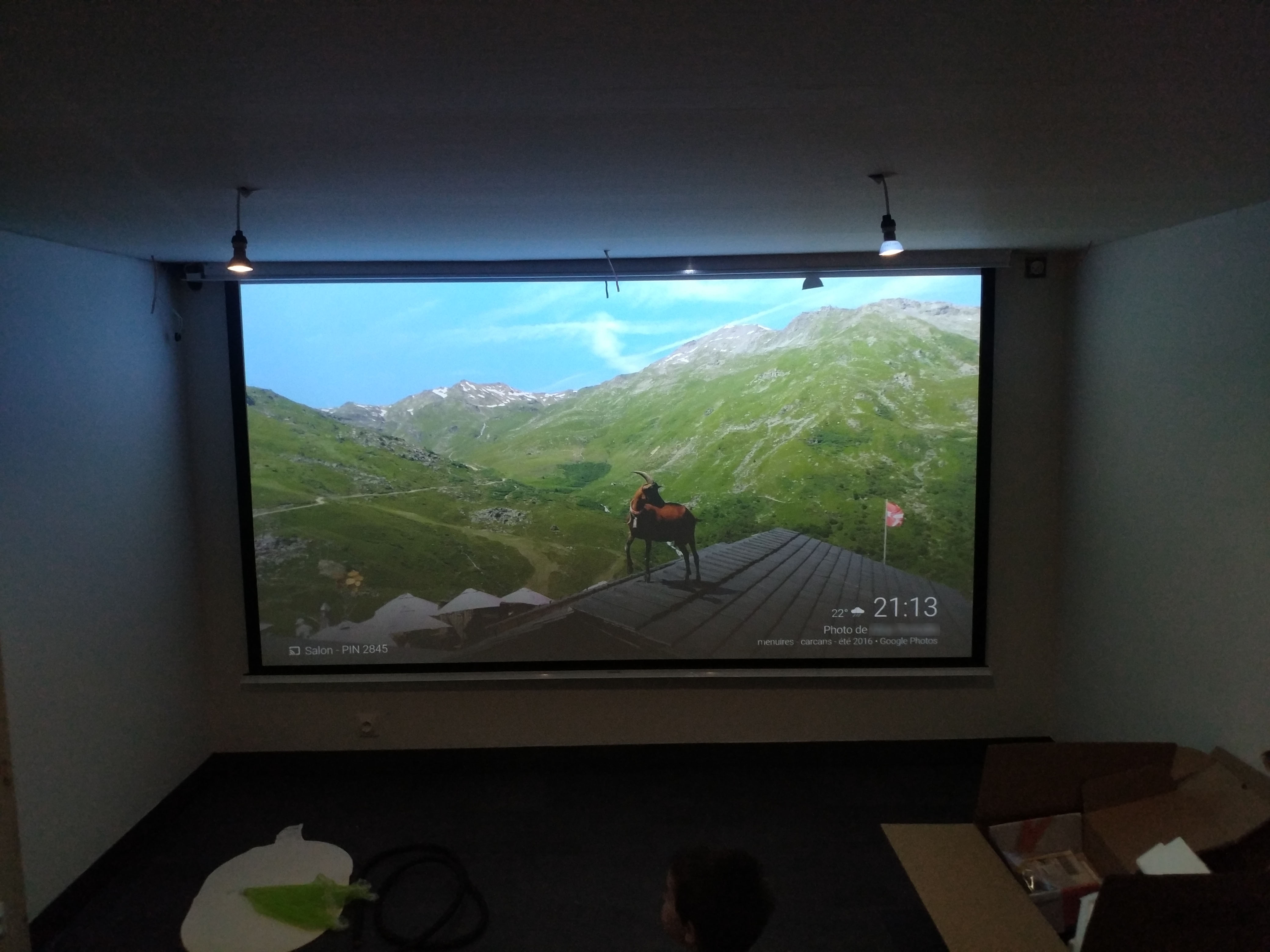

premier test du video proj avec reglage du support, du lens shift toussa toussa... premiére emotion en voyant ca apres pas mal de taf.....
premiere projection, sans son... la partie audio n'etant pas encore prete.
le systeme de commande par Infrarouge
et la fixtion du video proj :

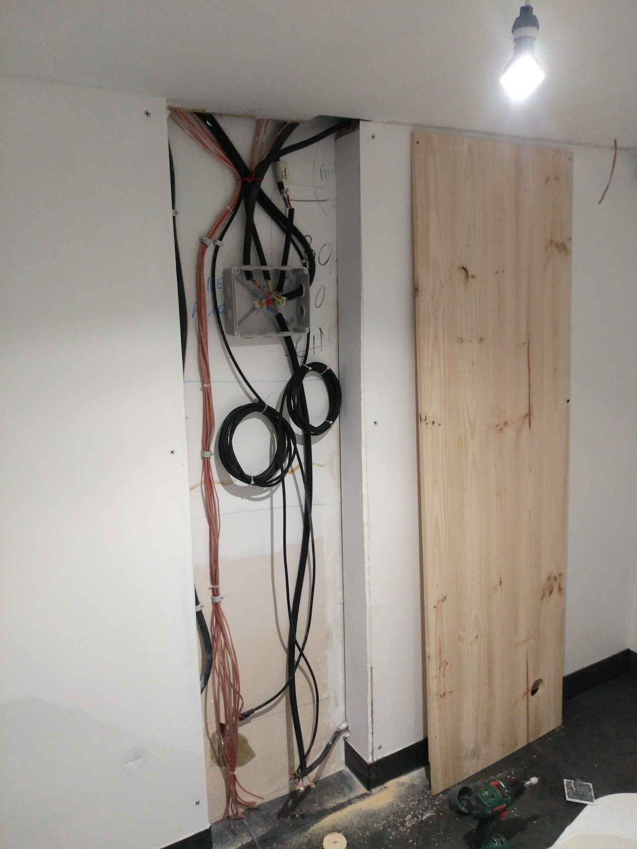

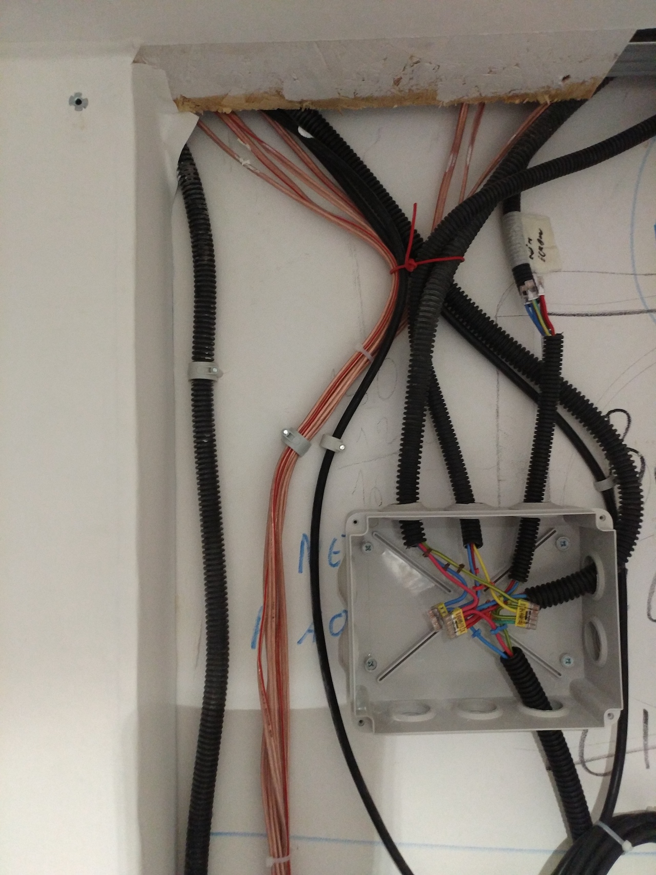

Voilà j'ai fait mon câblage hier soir, ça donne ça voir pièce jointe :
Comme ça pas de câble dégueulasse qui sorte on cable tout direct au mur avec des câbles court
Le coffrage pour l'instant j'ai ça voir piece jointe, je suis entrain de réfléchir comment j'intègre mon ruban de led au mieux !!
J'ai des amis à la maison donc stand by et on profite, et apres enduit et entoilage du coffrage écran, démontage des enceintes et peintures !! Et fini !! ImageImageImage
