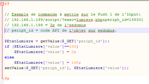

En passant par les scripts, plus besoin ni d'objet Input, ni de règle.
Voila la solution qui fonctionne parfaitement :
Un seul script très simple, peu importe le nombre de lumières et de boutons poussoirs :
script

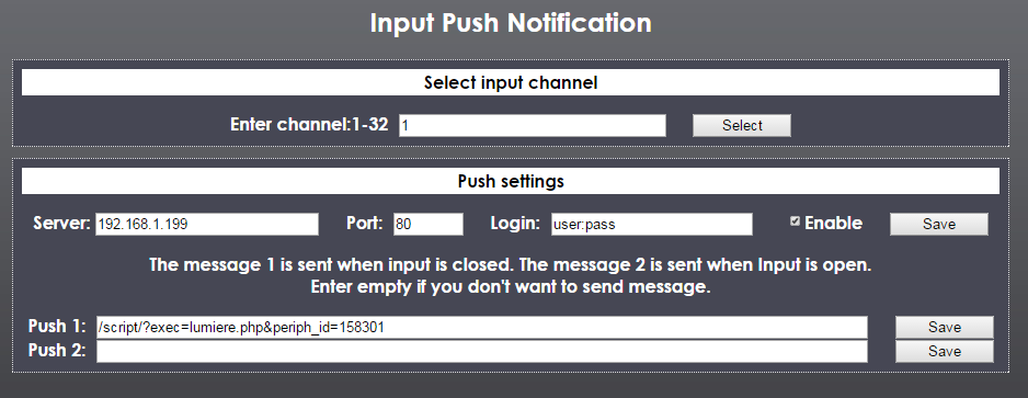

Et voila ce qu'il faut mettre dans le Push 1 de l'input. Laisser le Push 2 avec empty.
input
