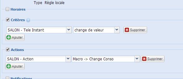

Une petite Règle sur le Périphérique Conso Instant :
Des que la valeur Change -> Action Conso.Ajout
Et voila, votre Etat Conso Cumul cumule la conso de la journée. :D

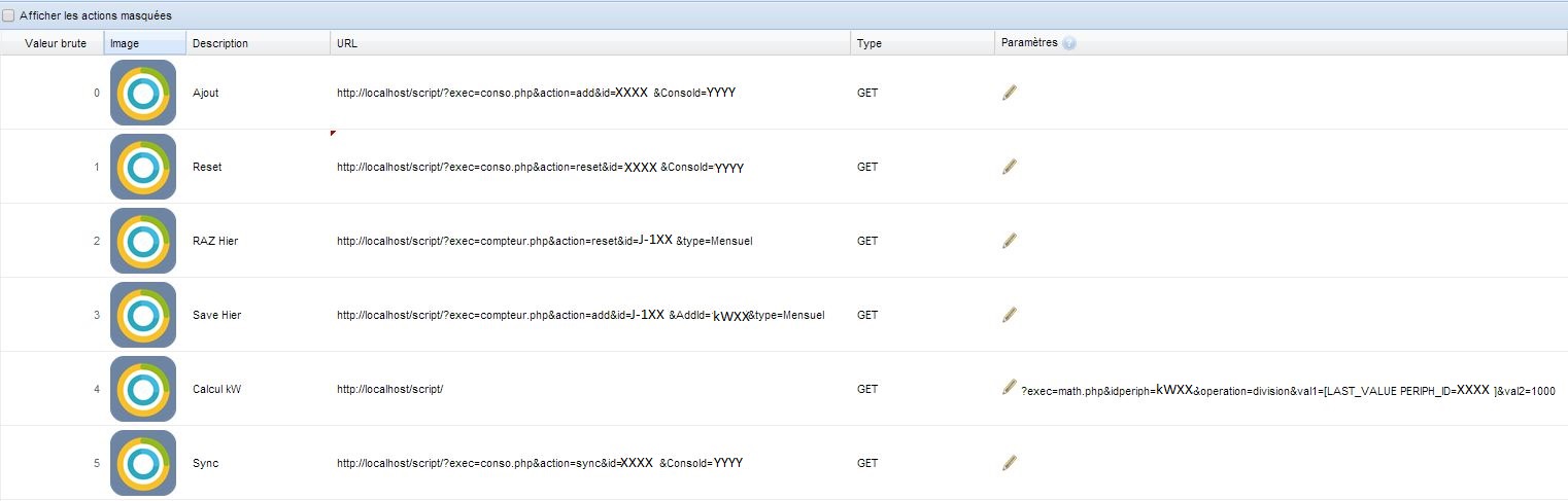

Mode Avancé :
Le reset est automatique a chaque changement de journée. Il y a deja le script Compteur permettant de faire des cumuls Mensuel et Annuel
Action Reset :
http://localhost/script/?exec=conso.php ... nsoId=YYYY
RAZ du Compteur XXXX avec sauvegarde des valeurs du Périphérique YYYY
Action Sync :
Force une lecture du Périphérique Conso YYYY et MAJ du Périphérique XXXX
Utile si on veut faire une mise a jour vers 23h59 ou une mise a jour a intervalle régulier et ne pas attendre le changement sur le Périphérique Conso

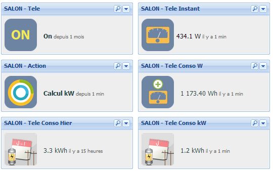

Ce qui donne a la fin
Avec les Valeurs
Dans l'exemple ici ma règle déclenche une macro Change Conso faisant les actions :
Ajout
Calcul kW

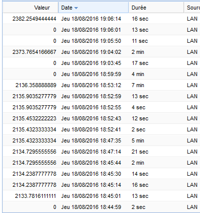

OK bon alors cela semble fonctionner pour ma VMC qui est consomme en permanence 2 puissances différentes en fonction de la vitesse 1 ou 2.
Par contre, avec mes volets roulants ça donne un résultat incohérent.
Je commence avec un cumul à zéro (RESET)
Une montée/descente de volet de 125W pendant quelques secondes me donne plus de 1000 Wh !!! :shock:
Les montées/descentes suivantes incrémentent le cumul de 0,5 Wh pour 15 secondes, ce qui est cohérent (j'ai fait le calcul)
Je pense que le script n'est pas au point quand on part avec une consommation =0 ce qui est le cas des volets qui ne consomment que quand le moteur tourne... :?:
Par contre, je viens de faire l'essai en injectant une valeur de départ de 0.00001 au lieu de 0 et là ça fonctionne bien, ça ne m'ajoute pas 1000Wh à la première montée de volet de la journée.
