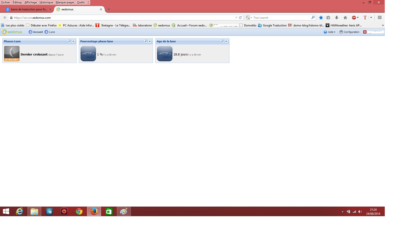

Jusque là, j'avais juste installé le capteur "phases de la lune".
aujourd'hui je me suis dit je vais mettre les capteur "illumination" et "age".
voilà ce que ça donne :
Voilà ma question : au niveau de l'image y a t'il la possibilité d'avoir la même image que dans le capteur "phases" :?:

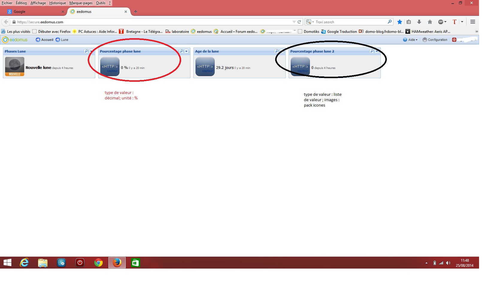

Ce que je voulais dire c'est d'avoir l'icone de la phase qui correspond au pourcentage d'illumination.
Voici les captures d'écran.

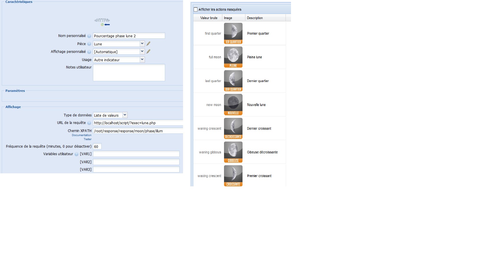

Si je mets "type de donnée = nombre décimal et unité %", ça me donne le résultat entouré en rouge.
Si je mets "type de donnée = valeurs avec en images le pack icones lune" ça me donne le résultat en noir
Actuellement c'est la nouvelle lune, je voudrais l'icone de la nouvelle lune avec à côté le pourcentage d'illumination.
Est ce possible ?

Messagepar Madoma73 » 25 Août 2014 15:48
Compris ! moi homme toi devoir parler simplement à moi :geek:
à part te taper les 100 valeurs (de 0 à 100%) pour mettre à chaque fois la bonne image, je vois pas trop...
si quelqu'un à une meilleure idée....
