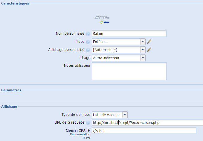

voici un petit script à uploader sur l'eedomus, son but est tout simple, il retourne la saison en cours.
pour l'utiliser, il suffit de créer un capteur http configuré de la manière suivante:
puis de créer les valeurs associées:
le script est ici:

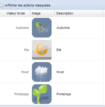

Messagepar Domo-tic » 21 Juin 2014 14:40
Merci pour ce script.
Merci pour la correction.
(autre moyen de corriger : dans le script PHP, remplacer "Eté" par "Ete" sans accent, et dans les valeurs eeDomus faire correspondre "Ete" avec l'affichage "Eté", cf image plus haut)
