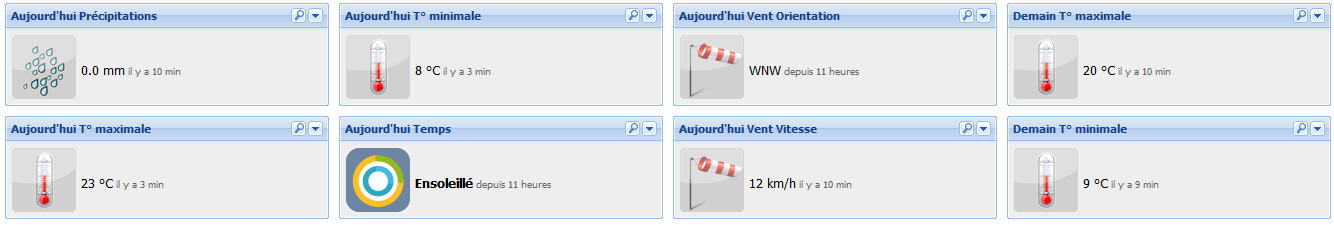

Il ne vous reste alors qu'à créer vos périphériques de type capteur HTTP pour récupérer les prévisions météo dans votre eedomus.
L'URL des périphériques est toujours la même (NOM_COMMUNE correspond à la commune dont vous souhaitez récupérer les prévisions météo) :
http://IP_eedomus/script/?exec=eedomus_wwo.php&k=CLE_API&c=NOM_COMMUNE
Les chemins Xpath sont les suivants :
Pour aujourd'hui :
/meteo/aujourdhui/tempMax
/meteo/aujourdhui/tempMin
/meteo/aujourdhui/ventVitesse
/meteo/aujourdhui/ventDirection
/meteo/aujourdhui/ventDirDegres
/meteo/aujourdhui/codeTemps
/meteo/aujourdhui/precipitations
Pour demain
/meteo/demain/tempMax
/meteo/demain/tempMin
/meteo/demain/ventVitesse
/meteo/demain/ventDirection
/meteo/demain/ventDirDegres
/meteo/demain/codeTemps
/meteo/demain/precipitations

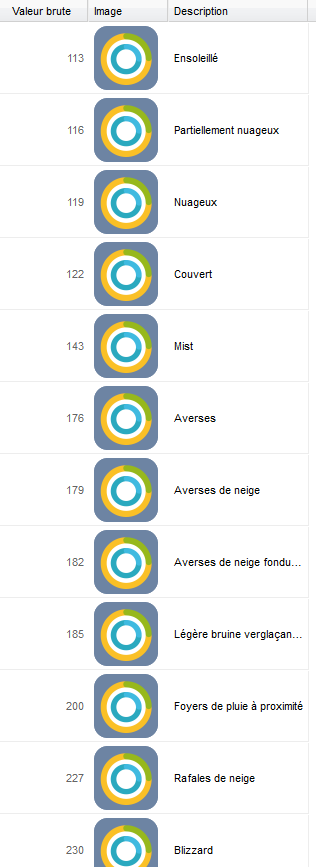

Oui merci djmomo, sinon vous avez toute les icônes pour les prévisions ? parce qu'il y a un paquets de valeurs j'ai même pas tout rentré dans mes capteurs, pour l'instant j'ai celle d'Aurel et de domotifred

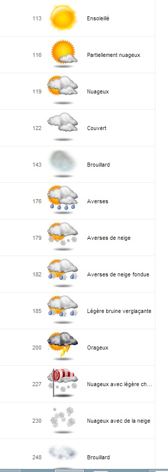

Bon, j'avais rien d'autres à faire ce soir qu'à ... télécharger tous les icônes jour et nuit pour tous les codes :D
Pour partage : https://app.box.com/s/btqxml01gh6saoot7pr5

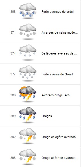

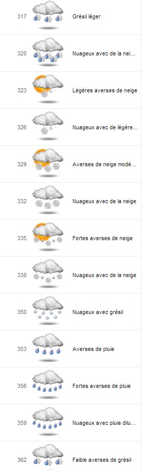

voila ce que j'ai traduit, c'est à titre informatif car moi aussi je ne suis pas un champion en anglais, encore merci à galaksy qui nous à mâché le travaille avec sont partage d'icones ;)
