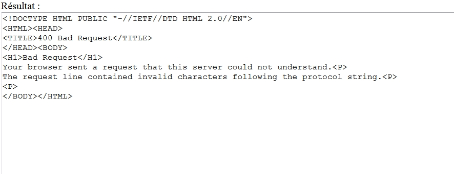

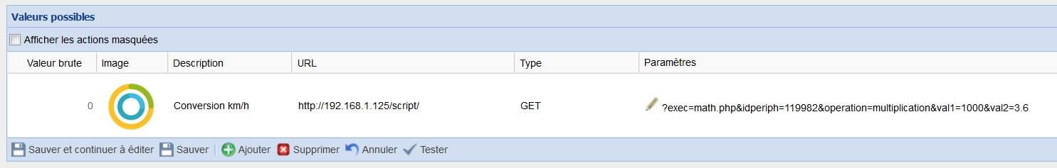

quand j appuie sur le bouton tester pour essayer le script , voila le retour :
pour info voici l 'adresse http envoyée par le bouton "tester"
https://secure.eedomus.com/box_http_que ... val2%3D3.6

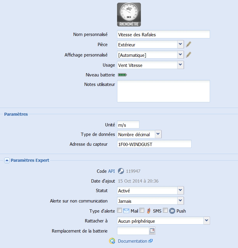

le script marche maintant quand je mets val1=1000 et val = 3.6
j ai bien 3600 dans mon etat de conversion
par contre lorsque je mets val1=[LAST_VALUE PERIPH_ID=119947] , j ai donc mon erreur habituelle
Ca vient donc de la , mais je ne comprends pas pourquoi
