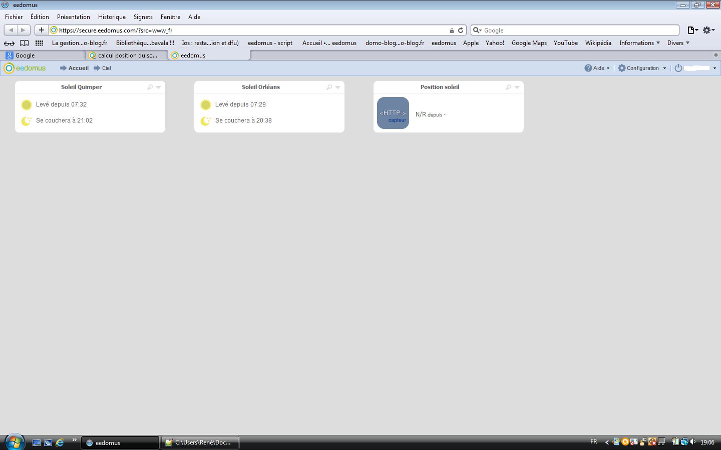

par contre petit problème.
J'ai suivi la marche à suivre, mais je n'ai rien du tout

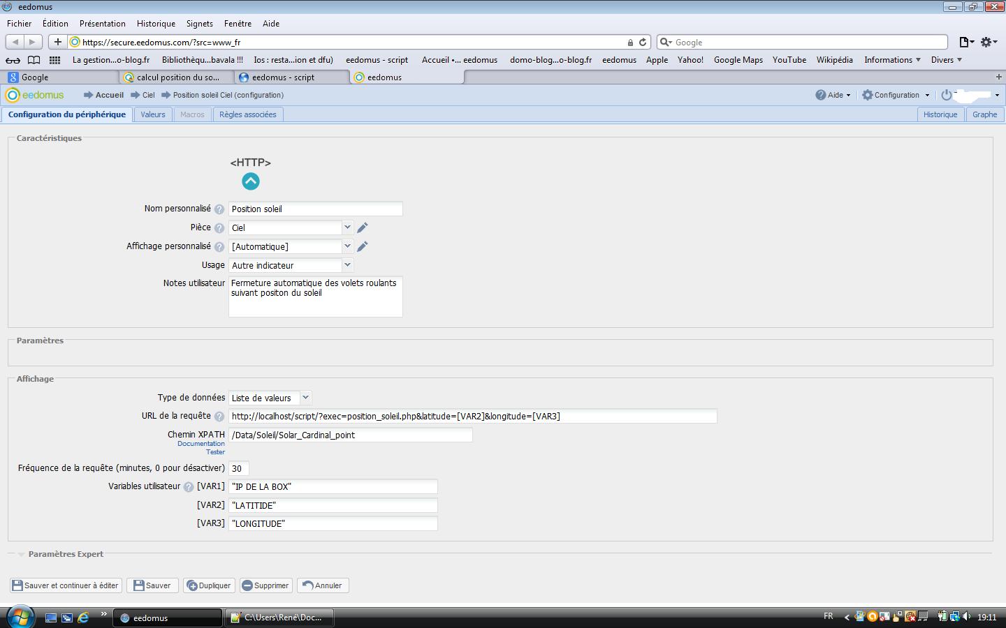

voici la capture 1
dans la capture2 la configuration du capteur
où est mon erreur ?

Re: calcul position du soleil
Messagepar Havok » 11 Avr 2015 19:49
Dans les VAR.
Faut pas mettre IP DE LA BOX mais sa valeur 198.168.1.55 par exemple
Idem pour la latitude et longitude, faut mettre les valeurs de ta maison
Havok
Messages : 703
Inscription : 06 Fév 2015
Messagepar vva » 11 Avr 2015 20:29
Je précise que tu dois mettre des "." à la place des "," dans la lattitude et la longitude.
Et que VAR1 n'est pas obligatoire si tu mets "localhost" dans l'url.
Messagepar bigoudène1 » 12 Avr 2015 13:09
Merci pour vos précisions
Tout fonctionne impec. :thumbup:

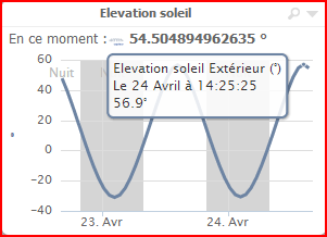

Le soleil grimpe de plus en plus dans le ciel ...
élévation
