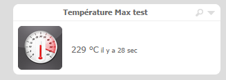

J'essaie de récupérer la température (ou la pluie d'ailleurs) fournit par la box pour la mettre dans un nouvel état.
Mon nouvel état ne récupère jamais les décimales.
Pourtant lorsque je multiplie par 10 j'ai bien le bon nombre.
Une idée?
Résultat sans décimal...

Messagepar Tinto » 09 Oct 2014 16:39
ton etat Température max Test est configuré comment, quel est son "type de données" ?
quelle opération est appliquée avec le script Math ?
Ca n'a pas de rapport avec la précision qu"'a ajouté DjMomo ci dessus ? viewtopic.php?f=50&t=1671&start=40#p16051
Re: Script math.php - opérations mathématiques
Messagepar eedomusbox » 09 Oct 2014 18:27
J'ai essayé addition et soustraction et j'ai essayé texte et décimal
