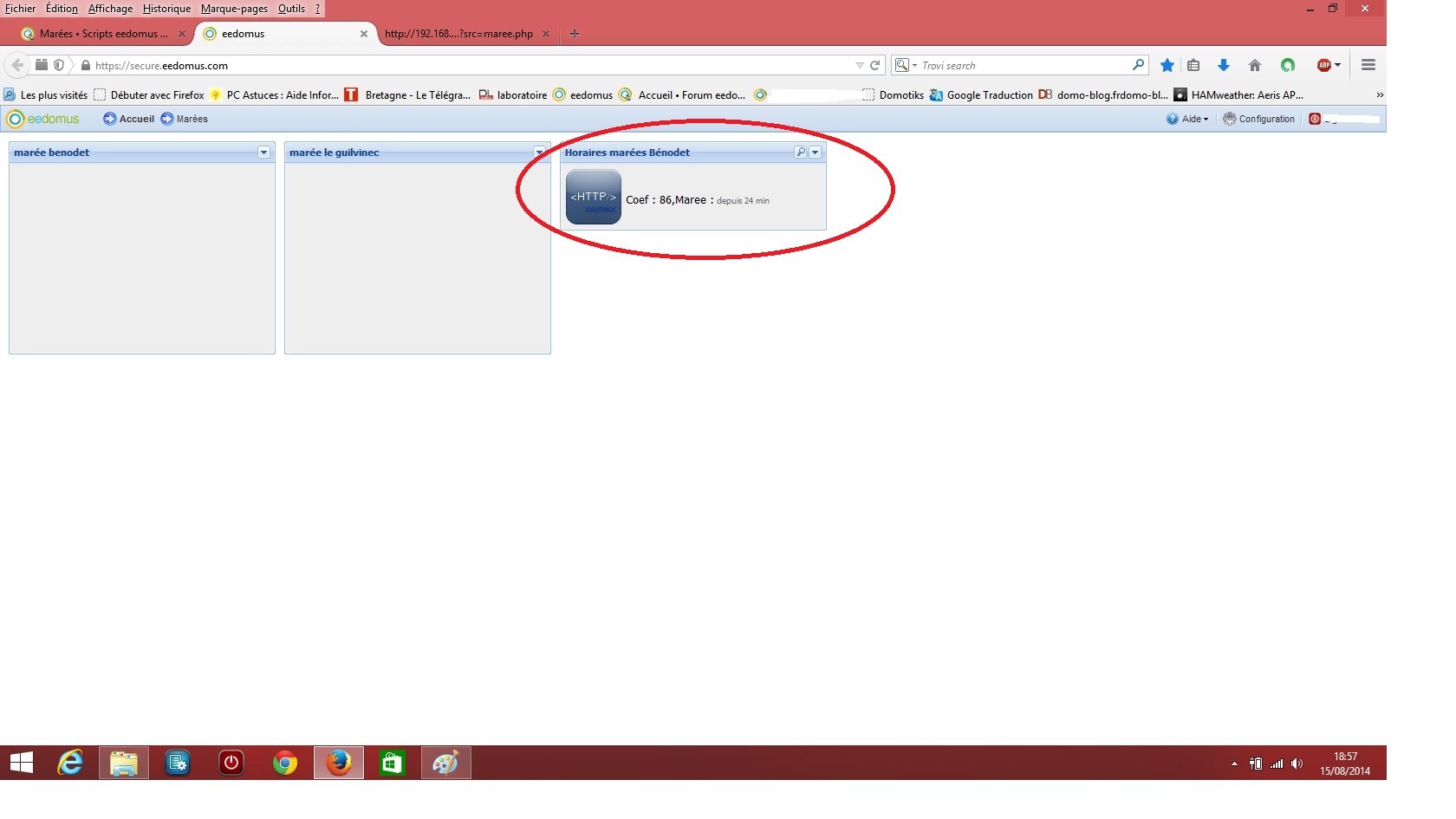

Tu peux mettre une copie d'écran du résultat ?
Chez moi ça donne ça

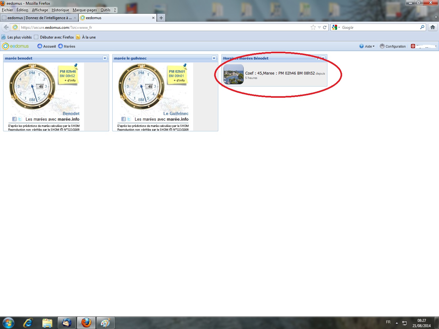

Je reviens avec les "marées".
J'ai remarqué que l'affichage des marées se fait bien lorsqu'il s'agit de la pleine mer, j'ai toutes les infos, voici la capture d'écran

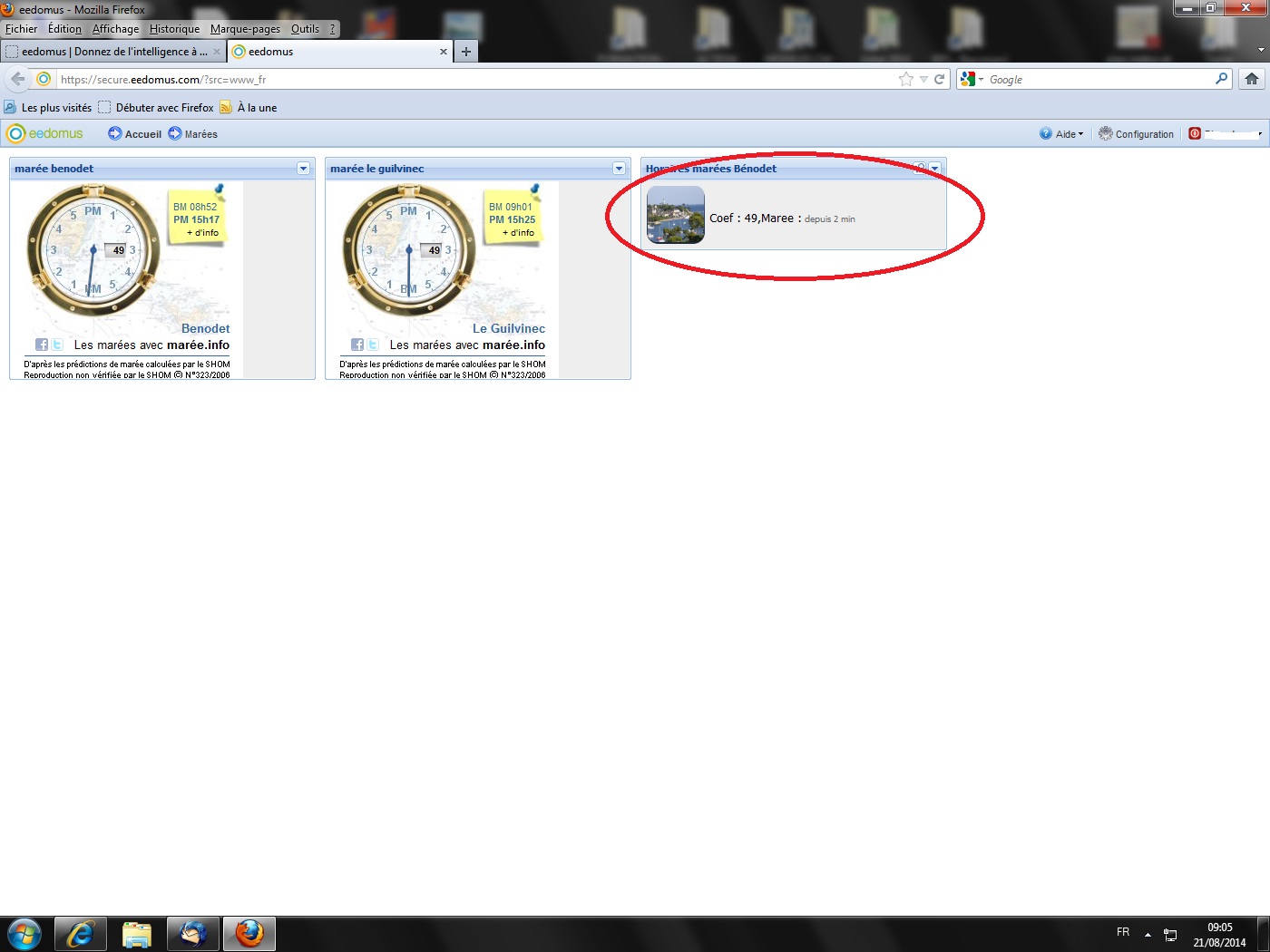

Par contre dès qu'il s'agit de la Basse mer, il n'y a que le coefficient qui s'affiche :
Je suis allée voir le script de de Floman321, mais bon, pas tout compris (je commence à apprendre le php) :shock:
une idée ?

Re: Marées
Messagepar Floman321 » 25 Août 2014 18:04
Voila !
télécharger et écraser le fichier
https://dl.dropboxusercontent.com/u/2279433/maree.php
url dans capteur http
http://192.168.0.6/script/?exec=maree.php&ville=32

Re: Marées
Messagepar bigoudène1 » 29 Août 2014 18:10
:wave:
Bon on m'a prêté un ordinateur et du coup j'ai mis le nouveau script de floman321.
Tout est :thumbup:
Encore merci à toi floman321
