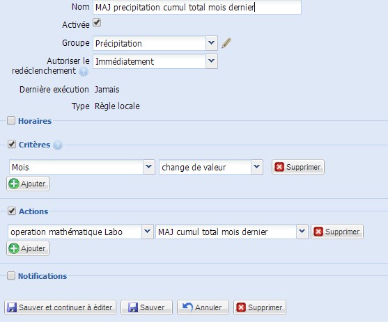

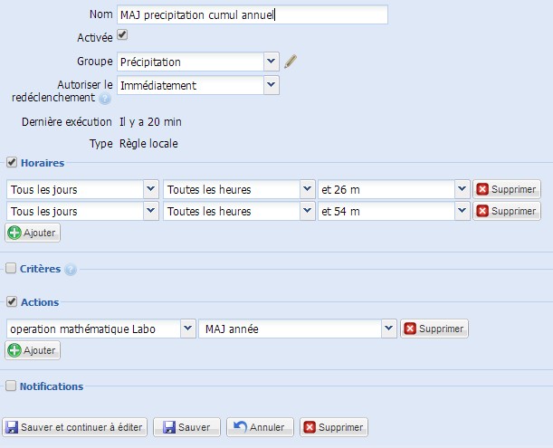

Messagepar Madoma73 » 25 Juil 2014 09:41
et tu utilises le script math du forum et tu l'as modifié ?
tu peux faire un screenshot de tes règles stp ?
Re: Script math.php - opérations mathématiques
Messagepar ASECADOMOTIQUE54 » 25 Juil 2014 09:55
oui pas de problème, merci de me venir en secours Pierre!
Pour infos je n'ai pas touché au script de Tinto
maj cumul total mois dernier.jpg (45.97 Kio) Consulté 32986 fois
operation maj annuel.jpg (53.83 Kio) Consulté 32986 fois
etat operation.jpg (42.85 Kio) Consulté 32986 fois

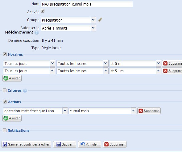

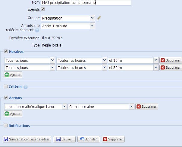

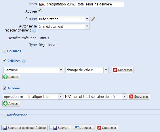

Messagepar ASECADOMOTIQUE54 » 25 Juil 2014 09:57
la suite...
maj cumul semaine.jpg (55.27 Kio) Consulté 32997 fois
maj cumul mois.jpg (53.39 Kio) Consulté 32997 fois
cumul total semaine derniére.jpg (47.93 Kio) Consulté 32997 fois

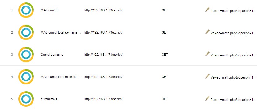

Messagepar ASECADOMOTIQUE54 » 26 Juil 2014 23:14
Tinto a écrit:mais si ca marche une fois sur deux, il y a peu de chance que le script soit en cause :-/
ci-joint mon actionneur opération
