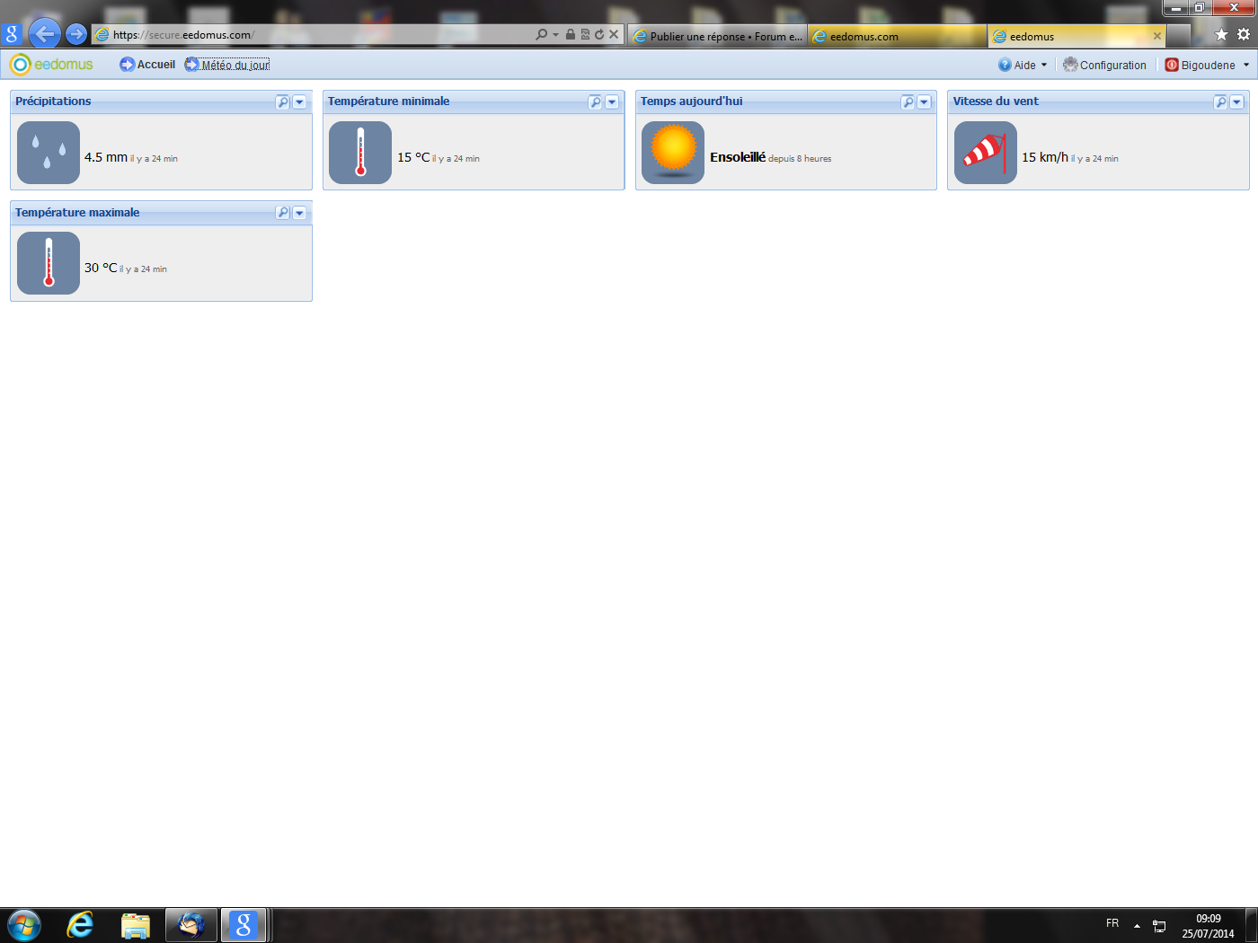

Bon, je confirme, je suis un peu blonde. J'ai trouvé le pack d'icones météo (pourtant, j'avais lu le sujet depuis le début :oops: ), et j'ai réussi à récupérer la clé API. J'en conclu que la chaleur me grignotte les neuronnes et que j'ai surtout besoin de vacances :roll: :lol:
J'ai créé mes récepteurs (pas tous, j'ai encore du boulot). J'ai commencé par le plus long, celui du temps avec toutes les images :crazy: , puis ceux des températures et de la vitesse du vent.
Il me reste la direction du vent et les prévisions du lendemain.
En tout cas super script :thumbup:
Petite copie d'écran

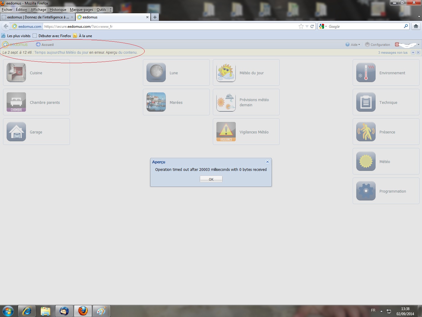

Messagepar Tooms » 02 Sep 2014 11:01
Je n'ai plus accès aux services de http://www.worldweatheronline.com depuis ce matin, suis-je le seul ?
Tooms
Messages : 60
Inscription : 17 Juin 2014
Localisation : 95
Re: Prévisions météo dans l'eedomus
Messagepar bigoudène1 » 02 Sep 2014 12:54
:wave:
J'ai aussi des messages d'erreurs depuis ce matin.
erreur météo.jpg (171.86 Kio) Consulté 30868 fois
Messagepar frenchdm » 02 Sep 2014 13:17
idem :?:
frenchdm
Messages : 239
Inscription : 20 Jan 2014
Messagepar Rocketlud » 02 Sep 2014 14:51
Moi aussi message pour le vent depuis ce matin!!!!!!!!!!!!!!!!
