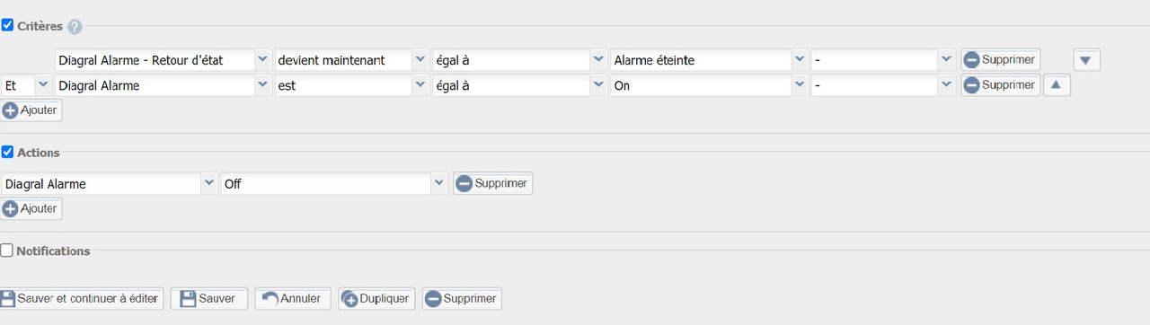

Kimax57 a écrit:Salut, Pour info, j'ai du créer une règle pour passer l'action Alarme On à Off quand l'alarme est désactivée dans le retour d'état car par télécommande ou badge l'action reste sur on dans eedomus, celle-ci se réenclenche car l'action reste sur ON et BIPBIPBIPBIP. une simple règle suffit.

Messagepar Kimax57 » 24 Mai 2022 12:09
Juste une règle suffit pour remettre l'action à Off après l'actualisation :D

Re: [Store] Alarme Diagral
Messagepar Kimax57 » 24 Mai 2022 12:36
oui pas de problème, corriger moi si erreur.Image
Si tu as un capteur d'ouverture de porte domotique sur t'es entrées principal après tu peux mieux adapter l'idée .
