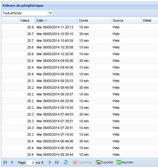

Messagepar Tinto » 06 Mai 2014 14:37
Salut ;)
Chez moi ca marche a peu près bien, mais le relevé est tout de même étrange, je vous laisse juger par vous même :
Ca fonctionne 3 fois, puis une pause 30 minutes, puis ca refonctionne, 10 - 10 - 10 - 30 :)
C'est bizarre ...

Messagepar Nico33 » 06 Mai 2014 15:00
@tinto : et puis c'est cyclique chez toi ...
J'avais mis toutes les 5 min.

Messagepar Nico33 » 09 Mai 2014 15:56
Tiens ma station est revenue à la vie mais j'ai comme tinto, 2 relévés espacés de 10 min et un 40 min plus tard. Et c'est clyclique : 10 min / 10 min / 40 min / 10 min / 10 min /40 min / ...
On verra lundi avec la mini mise à jour si ça perdure.
