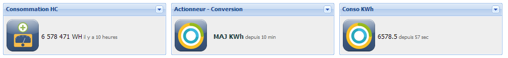

Exemple concret d'utilisation, conversion en KWh d'un relevé de compteur :
Pour faire cela j'ai :
- un relevé de compteur ( nommé Consommation HC, non fourni avec le script :) :) :) )
- un actionneur HTTP nommé "Actionneur - conversion" ( Ajout de periph - Actionneur HTTP )

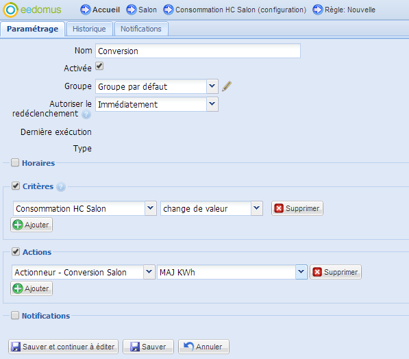

- un périphérique Etat tout simple ( ajout de peripherique, Etat, type de données : nombre décimal, vous pouvez même lui mettre une unité ) nommé Conso KWh
A chaque changement de valeur du relevé, j'execute une règle qui actionne l'actionneur ...

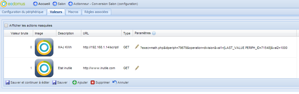

Cet actionneur execute le script, en appelant cette requete :
on voit donc la requete de la forme :
URL : http://192.168.1.14/script/
Parametres : ?exec=math.php&idperiph=79679&operation=division&val1=[LAST_VALUE PERIPH_ID=71548]&val2=1000
ou l'url doit etre modifiée avec l'ip de votre box eedomus et dans les parametres :
idperiph est le code API de votre état résultat créé précedemment
le type d'opération ( ici division ) devra être renseigné par une de celles qui se trouve dans la liste ci dessus ( opérations supportées )
val1 sera votre première valeur ( ici je vais chercher la dernière valeur de mon relevé de compteur )
val2 la deuxieme opérande, ici je veux diviser par 1000
Voila, à chaque changement de valeur du relevé, l'actionneur s'éxécute, et met a jour mon Etat avec la valeur en KWh au lieu de Wh ...
