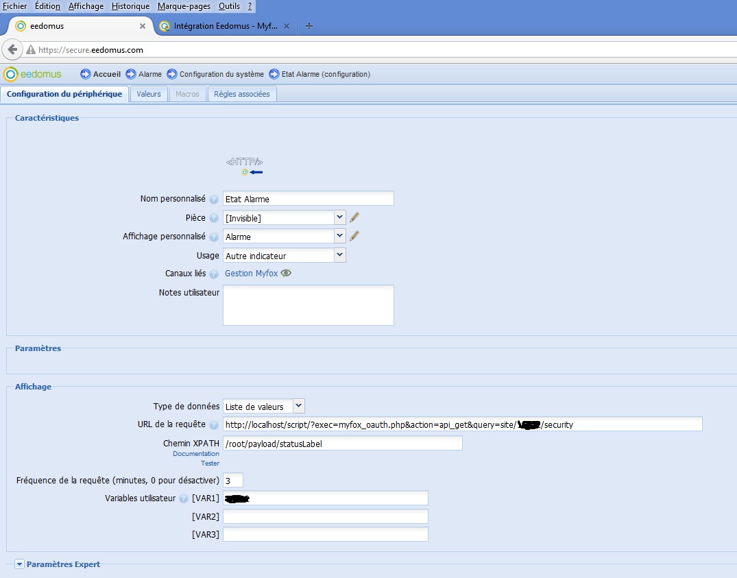

En reprenant point par point ma configuration, je viens de m'apercevoir mon erreur. Ayant 2 box eedomus dans 2 endroits différents, je n'étais pas branché sur la bonne ....
Après rectification voici les résultats obtenus :
Configuration alarme.jpg (133.57 Kio) Consulté 20935 fois

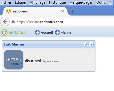

et le résultat :
Résultat Alarme.jpg (28.86 Kio) Consulté 20935 fois
Est-ce bien correct ? Je n'obtiens toujours pas "Canaux liés : Gestion Myfox " sous la ligne "Usage" ...

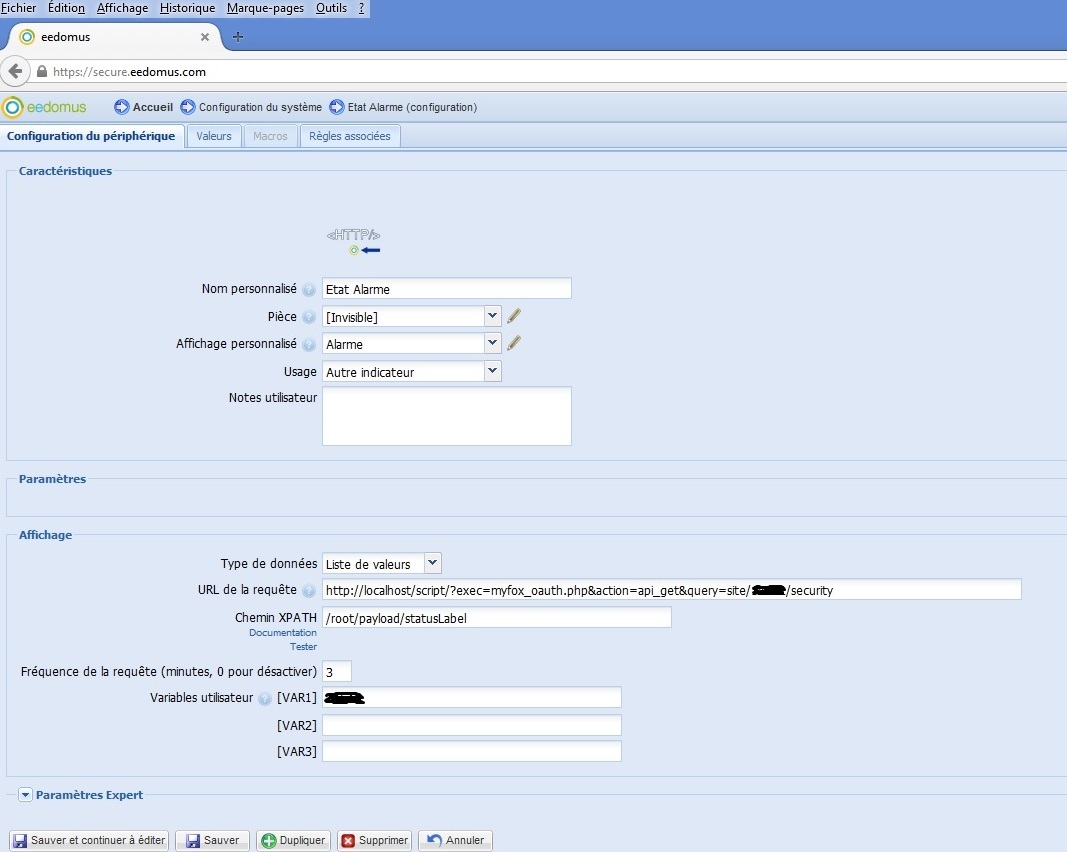

Messagepar labussiere » 31 Juil 2014 16:10
Je viens également de résoudre le pb d'affichage "Canaux liés"...
Etat Alarme 2.jpg (135.79 Kio) Consulté 20944 fois
Je passe alors à la création d'un deuxième périphérique (actionneur http) afin d'actionner l'alarme. A quel endroit faut-il définir les différentes actions ?

Messagepar Madoma73 » 31 Juil 2014 16:13
Excellent,
ça commence à marcher :-)
c'est dans l'onglet valeur de ton actionneur HTTP que tu peux définir les actions

J'ai réussi à configurer les différentes actions et elles fonctionnent à merveille.
Il me reste un dernier pb à résoudre : lorsque j'arme partiellement ou totalement puis en désarmant l'alarme, le statut de mon alarme reste invariablement en position désarmée.

Messagepar Madoma73 » 31 Juil 2014 21:05
Le rafraîchissement n'est pas instantané, dans ta copie d'écran, tu as mis 3 minutes, don au maximum 3 minutes plus tard, le statut sera mis à jour.
