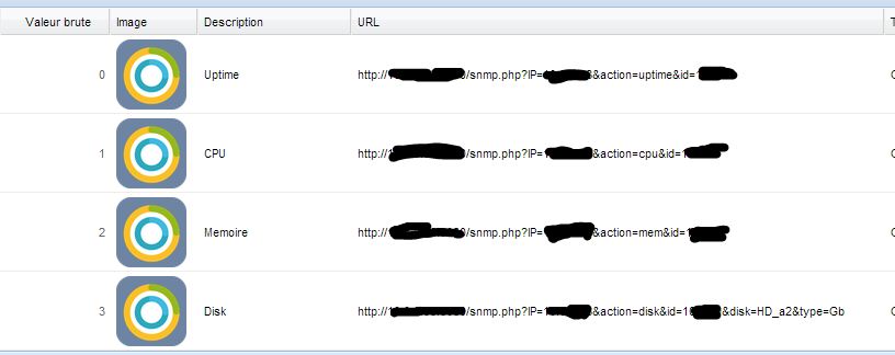

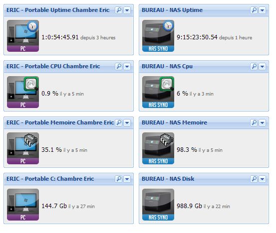

Et voila ce que ca donne:
avec les Valeurs de l' actionneur
