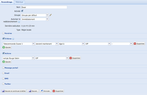

Ayant eu un peu de mal à comprendre au début..., mais peut être suis je le seul !, je vous livre mon explication de beotien :
1 : inclure la télécommande en tant que controleur secondaire ("ajouter un périphérique" dans eedomus, bouton "include" sur tele Duewi par exemple)
2 : choisir par exemple le bouton 1 sur la Duewi et triple clic sur le on, puis "bouton association" sur l'eedomus
3 : on retrouve dans les parametres de la Duewi les valeurs on et off qui correspondent au bouton 1 choisi précédemment
4 : il reste ensuite à simplement attribuer une règle à ces valeurs (cf ci-dessous)
Et voilà :D
