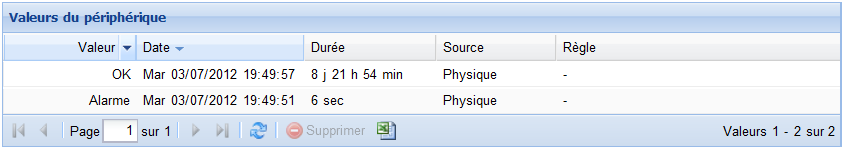

J'ai installé la semaine dernière un détecteur de fumée Everspring SF812.
le détecteur c'est bien installé. par contre, il ne communique jamais avec la box :
j'ai essayé après 2 jours sans communication un test d'alarme sur le détecteur, et la box a bien reçu le message :

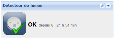

et j'ai bien le détecteur OK sur l'écran principal :

Re: Dernier contact Detecteur SF812 Everspring
Messagepar Moe » 12 Juil 2012 17:05
Il en est de même chez moi...
Il me semble avoir lu quelque part que les périphériques dits "Alarme" (Sirène, détecteur de fumée, etc...) n'envoient leur état que si l'alarme est déclenchée...
A valider par un expert...
Moe
Messages : 380
Inscription : 24 Fév 2012
Localisation : 54
Messagepar khazai » 13 Juil 2012 07:21
Oui c'est un fonctionnement normal. Comme une sirène. Ma sirène, ça fait 49 jours qu'elle est sur l'état "arrêt". C'est tout a fait normal. D'ailleurs tu le dis toi même. Si tu fais un test, la box reçoit bien l'info. Et pour les piles, l'état sera remonté en cas de piles faible. Aucun moyen de changer ça.
khazai
Messages : 316
Messagepar domaboul » 16 Juil 2012 10:10
Ok, merci de l'info.
Du coup je ferais un test tous les 3mois, et j'aurais mes infos...
domaboul
Messages : 130
Inscription : 04 Mai 2012
Messagepar support_eedomus » 23 Juil 2012 13:39
effectivement, contrairement à d'autres périphériques, les détecteurs de fumées Everspring ne se réveillent pas régulièrement pour dire qu'ils sont bien là, mais un niveau de piles faibles est effectivement censé être envoyé à la box qui vous le remontera.
