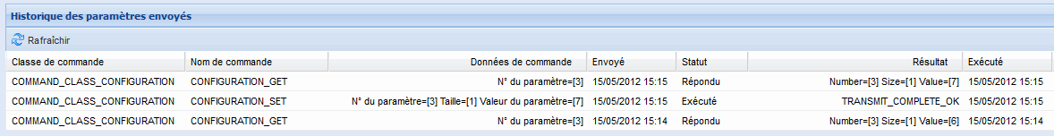

Nous venons de faire un test de paramétrage du SP814 avec succès:
  • demande de la valeur du paramètre 3 -> le SP814 répond 6, ce qui est bien la valeur par défaut indiquée dans la notice
  • changement du paramètre 3 à 7 -> le SP814 répond OK
  • demande de la valeur du paramètre 3 -> le SP814 répond 7, il a donc bien pris en compte notre demande précédente
La capture d'écran montre le test réalisé:
Le paramétrage des périphériques sur batterie peut être facilité en appuyant sur le bouton d'inclusion (triple clic dans le cas du SP814) après avoir demandé à eedomus de modifier/récupérer le paramètre.
Il suffit alors de cliquer sur le bouton "Rafraîchir" de l'écran de paramétrage pour lire le résultat.
Cela évite d'avoir à attendre le prochain réveil du périphérique pour que les demandes s'exécutent, vous pourriez retenter un paramétrage en utilisant cette astuce.
