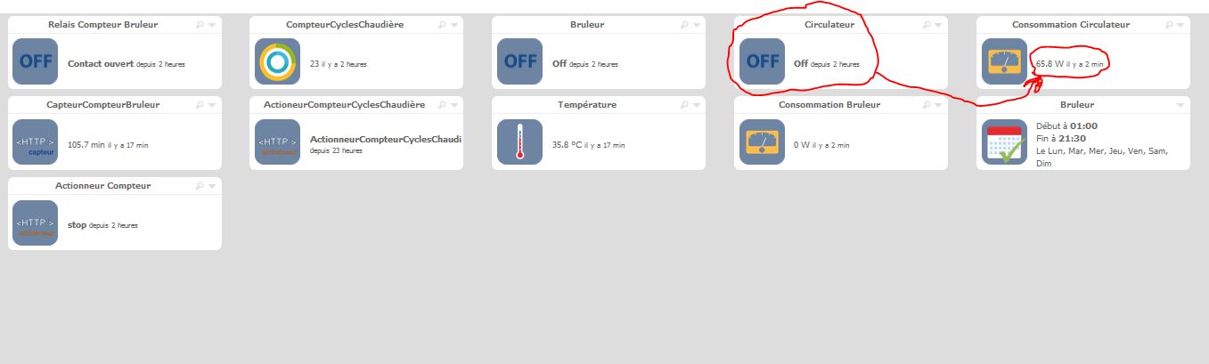

mon module qubino 2 relais commande:
la chaudière fioul (arrêt de 21h30 à 1h00)
le circulateur (arrêt de 21h30 à 4h00)

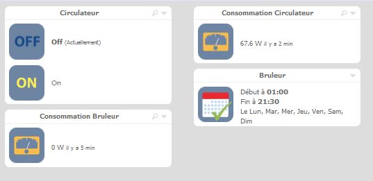

J'ai remarqué que parfois, la règle d’arrêt du circulateur est bien validée et le bouton sur OFF mais que la conso. en watt correspondant est toujours affichée.
Problème rencontré seulement sur le relais N°2 du qubino.
Pour résoudre le problème, je clique sur le bouton ON et ensuite sur OFF, et la conso. passe alors à 0w, parfois faut que je fasse cette manip. 2fois.
QQ s'est déjà aperçu de ce genre de problèmes ? Voir captures...

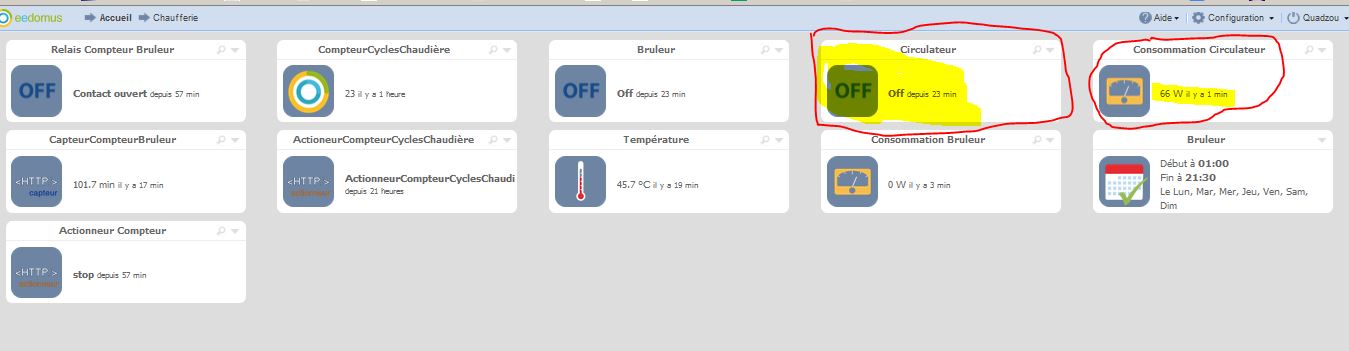

Encore ce soir, le relais 2 ne s'est pas arrête, je commence à avoir quelques doutes sur la fiabilité de ce module...
une nouvelle fois, arrêté en "manuel".

Ce soir, le relais n°2 a bien fonctionné, pas de consommation après coupure.
