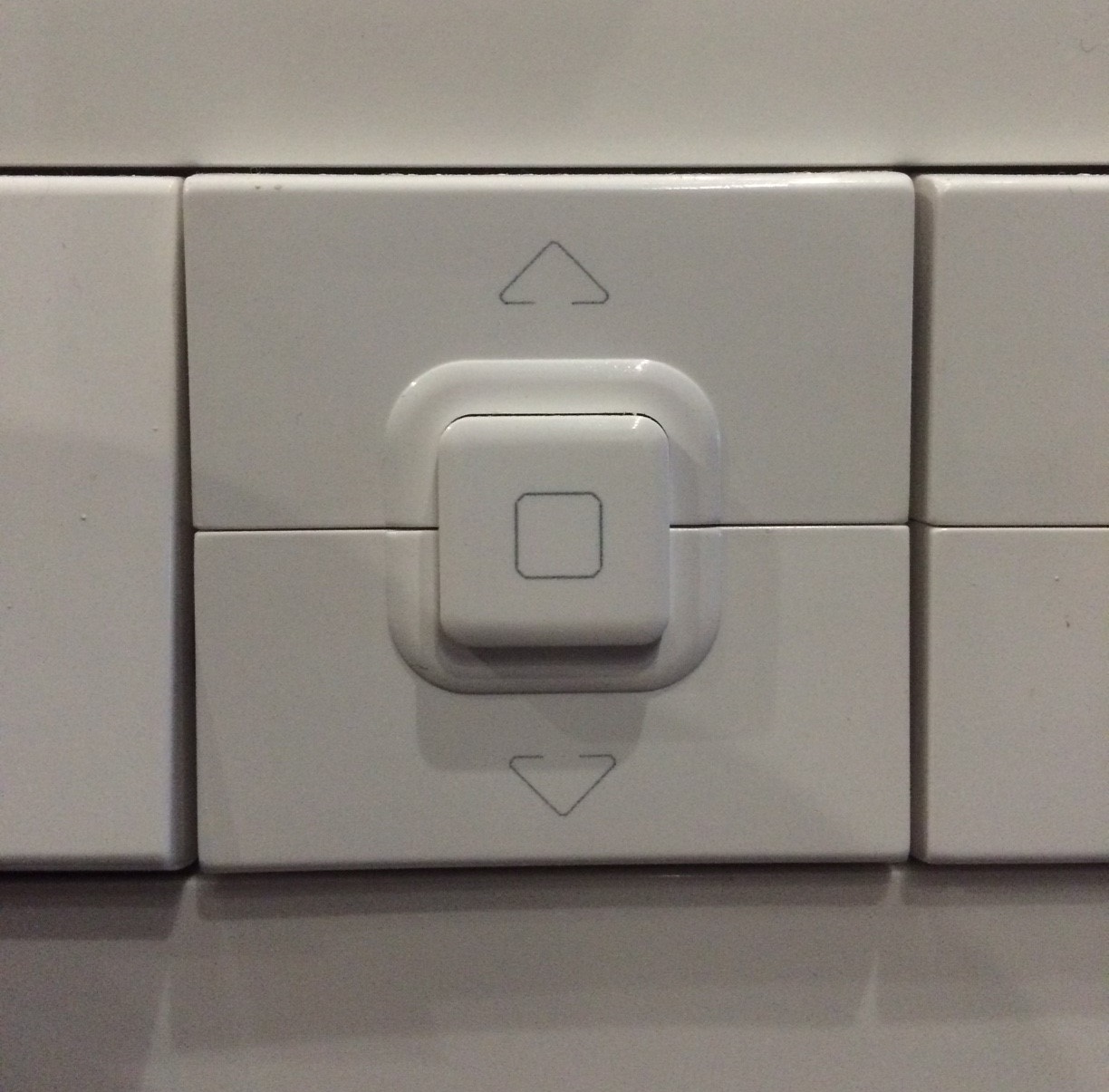

Mais voila, j'ai des interrupteurs avec des cables réseaux directement relié à l'IPX800. Ce sont des interrupteurs Legrand, mais des poussoirs, pas des bascules.
Inter

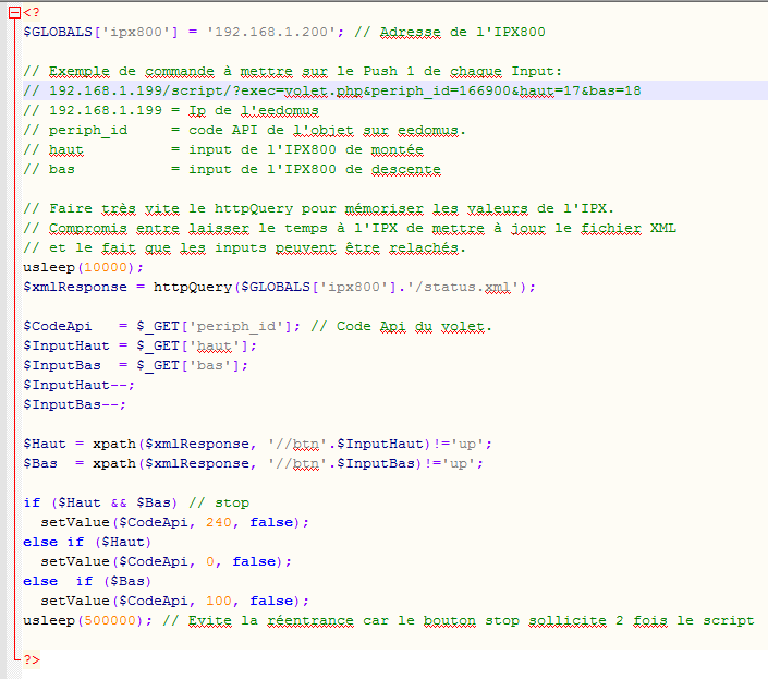

Je n'ai pas réussi a faire fonctionner ces volets avec les règles classiques car il faudrait avoir soit l'exclusion de règles, soit le Sinon, ce qui n'existe pas. En fait le Hic, c'est le bouton du milieu qui actionne 2 Inputs en même temps, ce qui déclenche 2 règles à chaque fois...
Alors j'ai utilisé les scripts, cela fonctionne parfaitement.
Voila le script pour la gestion du volet :
script volet

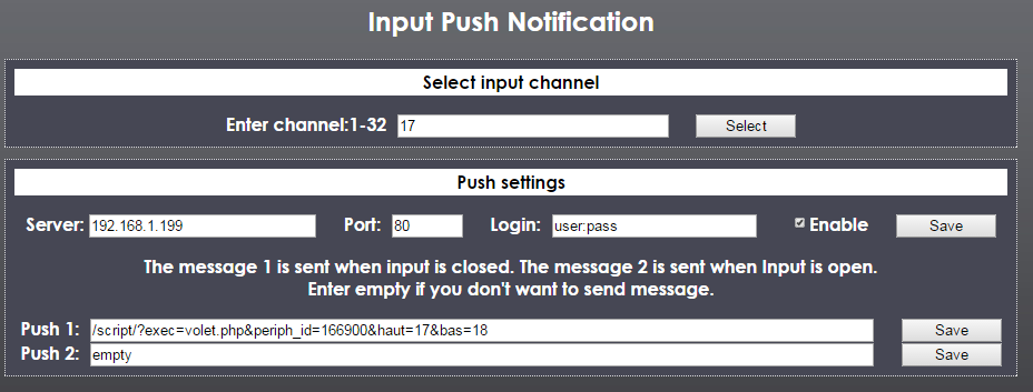

Voici ce qu'il faut mettre dans l'IPX800
input volet
On indique juste le nom du code API du volet, les deux Inputs de montée et descente.
Je n'ai aucune interférence.
