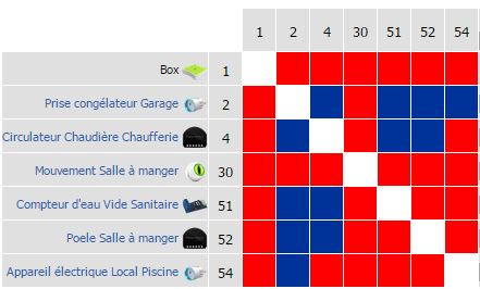

Ce que je trouve bizarre sur ma box c'est que cela fait plus d'un an que j'ai de grosses diffucltés à inclure mes modules universel de fibaro. De plus quand je regarde la matrice zwave on peut voir que la box communique avec aucun module. Ce qui est faux car je reçois bien des informations dans le portail eedomus.
Votre avis problème de box eedomus ?

en haut a droite de la matrice zwave tu as une zone "Optimisation Radio" l'as tu utilisée ? l’éloignement est important entre tes modules et ta box ?
Rq : pour info, la matrice ne s'actualise pas en temps réel, faut attendre le lendemain.
