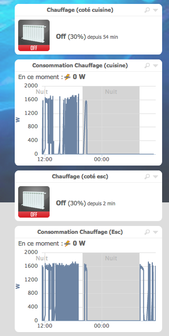

je rencontre un "petit" problème sur un relais qubino pour le contrôle de mon chauffage électrique.
j'utilise une zone de chauffage pour commander deux radiateurs. j'ai un mauvais retour de fonctionnement sur la box eedomus+ concernant un des relais.
le relais en fonction fonctionne bien, s'enclenche et s'arrête correctement mais je n'ai pas de retour sur la box eedomus+
2015-02-16 11.24.43.png (96.52 Kio) Consulté 11141 fois
On voit bien que le chauffage coté cuisine ainsi que sa consommation ne remonte pas tout le temps. l'autre relais (qubino) pour le deuxième chauffage ne connait aucun problème. J'ai envoyé un mail au support, sans réponse à l'heure actuel. je n'avais pas se problème sur l'ancienne box eedomus.
Avez vous le meme problème ?
Orel'

Re: Problème retour d'information Qubino sur box eedomus+
Messagepar Orel' » 16 Fév 2015 11:38
Messagepar Orel' » 18 Fév 2015 08:21
Problème toujours d'actualité meme après patch.. j'ai prévenu le support
