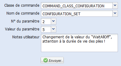

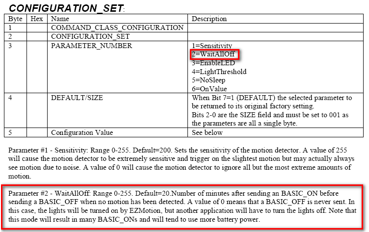

Votre besoin est de réduire le temps d'inactivité du capteur, pour cela il faudra plutôt modifier le paramètre WaitAllOff de ce périphérique:
Voici un exemple pour le configurer à 5min:
