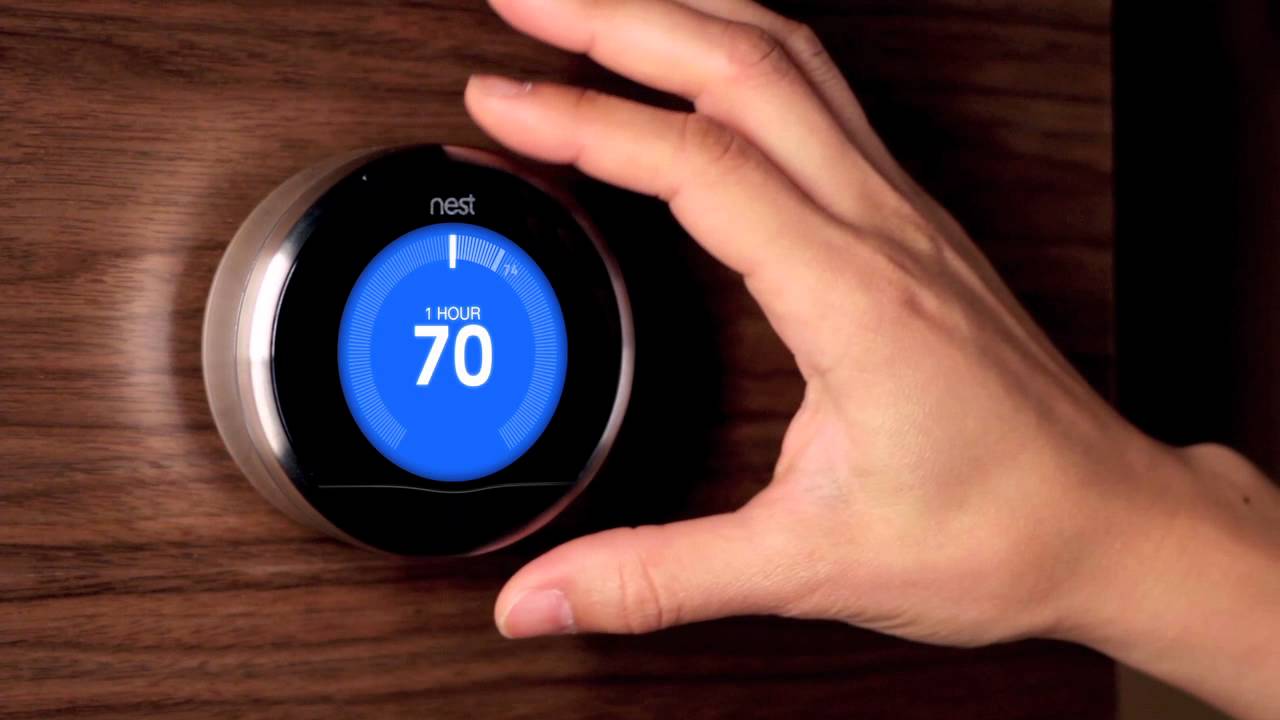

J'ai contacté le support Nest pour savoir pourquoi il était impossible de l'utiliser avec des radiateurs électriques et c'est à cause du branchement mais officieusement c'est possible:

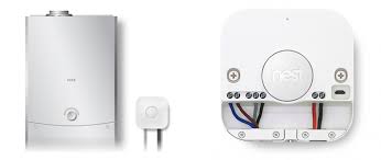

Il y'a le Thermostat (la classe quand même !)
Thermostat Nest
Et le boitier relais , le Heatlink
Heatlink
Ils sont relié ensemble mais uniquement pour l'alimentation électrique sinon çà discute en wifi
Hea

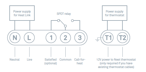

Le heatlink fonctionne comme un thermostat standard :
N et L : Alimentation du Heatlink (relais du thermostat)
1,2 et 3 : Relais contacteur sec
T1 et T2 : Alimentation du thermostat

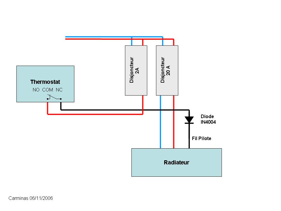

Pour l'utiliser avec des radiateurs électrique il y'a 2 solutions:
- Soit on utilise un relais de puissance qui commande les radiateurs
- soit on utilise le fil pilote et perso c'est ce que j'utilise pour commander tout mes radiateurs:

Merci tout le monde, car depuis des lustres je me dis, que ce foutu Nest ayant un contact relais à la sortie, je ne vois pas pourquoi on ne pourrait pas l'utiliser en électrique (en faisant pas n'importe quoi bien sûr), d'autant plus que le thermostat de mon salon ne sert qu'a piloter un relais de puissance qui déclenche mon chauffage au sol électrique)
Le montage décrit avec le fil pilote est parfaitement fonctionnel, bien que j'aurai mis la diode dans l'autre sens pour que "arrêt" (du point de vue Nest) soit hors gel (alternance négative) au niveau du pilote plutôt qu'un arrêt total (alternance positive).

Messagepar neopate » 05 Déc 2014 17:08
C'est un contacteur sec (le heatlink) qui fonctionne comme un thermostat ordinaire et têtu comme je suis j'ai voulu testé et çà fonctionne nickel. Je pense que c'est prévu pour l'électrique mais mais Nest n'est prêt à le déployer comme tu peux le constater sur les photos.

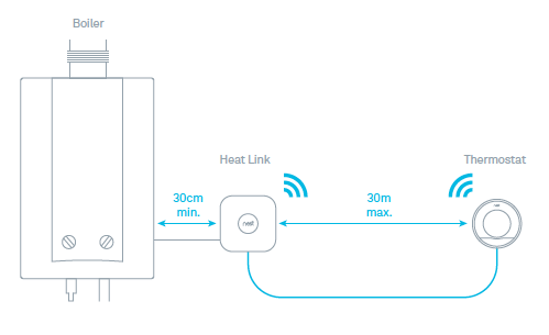

Il a été conçu spécialement pour les européens il y'a :
- Le Heatlink, c'est le boitier relais wifi à placer prêt de la chaudière ou comme dans mon cas le tableau électrique qui alimente mes radiateurs et plus particulièrement mes fils pilote. Les branchements sont comme un thermostat standard, relais contacteur sec.
- Le Thermostat Nest est aussi en wifi et autonome , il est juste alimenté en 12v par le câble déjà existant de l'ancien thermostat.
