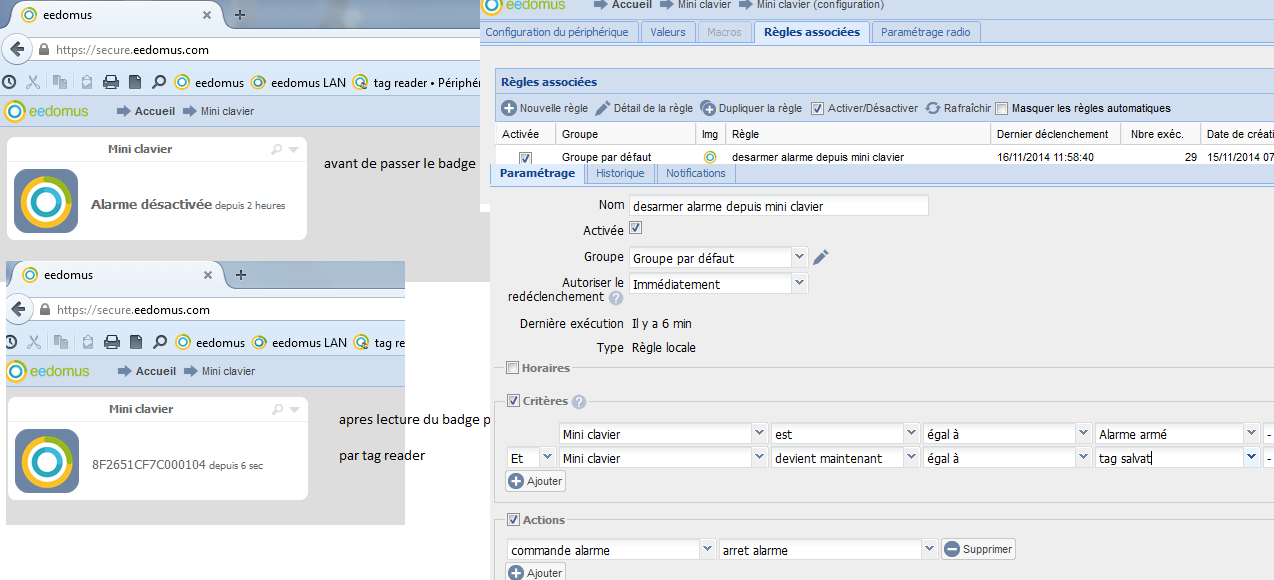

Bonjours à tous,, besoins d 'aides pour configurer tag reader sur eedomus,
-le tag reader fonctionne parfaitement lorsque je rentre le code pour armer ou désarmer l alarme ,
2 codes différents . :D
-par contre, l osque je passe le badge dessus le tag reader celui-ci est lu , mais rien ne ce passe,
l informations de lecture du badge ok dans eedomus, les règles associée me paraisse ok , mais j arrive pas a désactiver l alarme,,

Messagepar salvat » 16 Nov 2014 12:10
voila

Messagepar jacques » 16 Nov 2014 14:36
Avez vous mis la valeur du badge dans les valeurs reconnues par le reader :?: :?: :?:

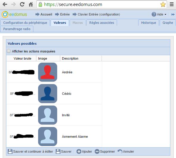

Messagepar jacques » 16 Nov 2014 16:34
Lorsque vous passez le badge devant le tag reader, ce dernier affiche le code correspondant au tag lut.
Vous devez copier cette valeur, et la coller dans les valeurs reconnues pour ce reader.
Ensuite, à cette valeur, vous pouvez associer une action, règle ...

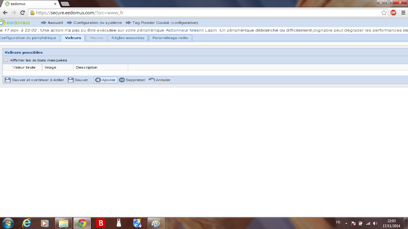

J'ai commencé à installé mon tag reader mais j'ai un problème pour identifier mes badges. J'ai bien suivi la démarche d'installation.
Est-ce que quelques à eu ou a le même problème?

Salut, tu appuye sur Home et tu passe ton badge, après tu va sur configuration tag reader , tu clique sur valeur et la tu as un nouveau icone , à gauche c'est la valeur du badge , a droite tu peux le renommer ,, tu peux faire ça avec plusieurs badge ,,,
La valeur de droite ces celle qui sert pour les scénarios ,,,

Messagepar Loulou » 17 Nov 2014 20:52
C'est bien là le problème, c'est qu'aucune icône apparaît.

Messagepar Loulou » 17 Nov 2014 22:22
Scrennshot valeur tag reader
