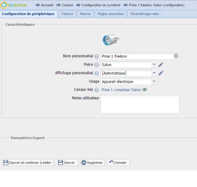

et les réglages que j'ai fait :
image 2.jpg (338.38 Kio) Consulté 8351 fois

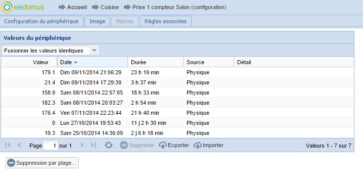

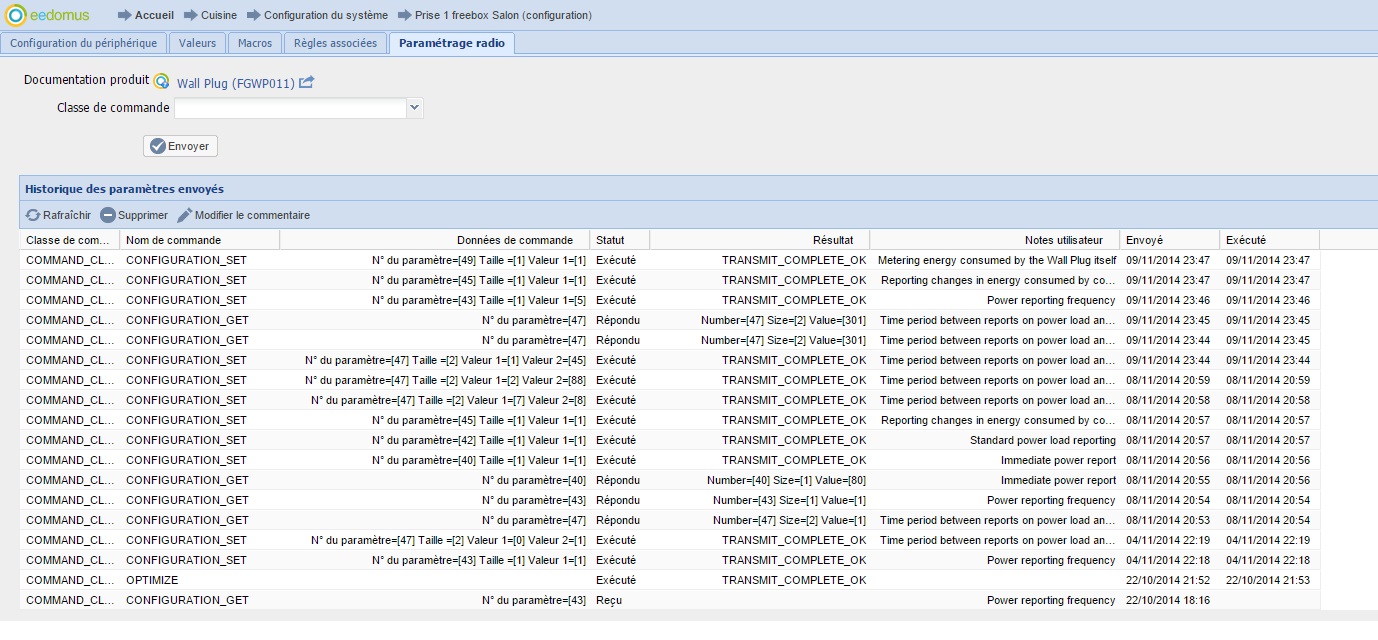

et voici le relevé très lacunaire fait par la box
image 3.jpg (76.5 Kio) Consulté 8351 fois

Hello, eedomus bloque le réglage de certains paramètres, je l'ai déjà evoqué dans un sujet du wall plug ;)
Perso lorsque j'ai besoin d'une info fiable et rapide pour la conso, j'utilise les AN158
Re: pb remonté conso wall plug
Messagepar dplein » 11 Nov 2014 09:04
Suffit de changer la fréquence du polling et on arrive à quelque chose de plus fiable.
Messagepar slurt » 11 Nov 2014 13:02
Oui ! c'est vrai que ce n'est pas sur les captures d'écran mais le polling est réglé sur "toutes les 30 secondes" !
Après, au début, çà a fonctionné correctement. Puis, en voulant "optimiser" le suivi de conso, depuis ça ne fonctionne plus correctement. J'ai essayé une raz du wallplug, sans changement sur la relève.
