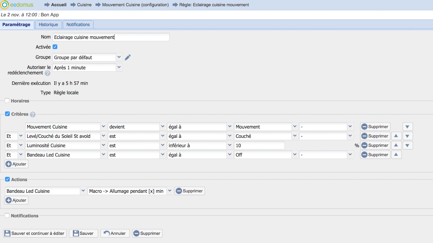

Je possède plusieurs détecteur D'ouverture PSM02 4 en 1 qui fait aussi température, luminosité, et détecteur de présence.
Je voudrais allumer une lampe (lampe avec micro module fibaro FGD-211) lorsqu'une présence est détectée, le module détecte super bien le mouvement, mais la lampe ne s'allume que environ 40 voir 50 secondes plus tard. J'ai l'impression mais la box envoie l'ordre allumer que lorsque le detecteur passe de mouvement vers "sans mouvement", y a til quelqu'un qui à le même probleme ou peu être une solution?

tu as mis quelle action pour que l'eedomus allume ta lampe ?
Fais un screenshot si tu as le temps...
Dans tous les cas, ne t'attends à un allumage immédiat mais différé de 3-4 secondes.... :( :(

Messagepar gillesm57 » 02 Nov 2014 12:12
pCapture d’écran 2014-11-02 à 12.04.38.jpg (164.9 Kio) Consulté 21318 fois
Oui pour les 2 ou 3 secondes de latence ok, mais pas 40-50 secondes.
Voici une copie de la règle

Messagepar gusdelamort » 02 Nov 2014 18:11
Je confirme c'est louche les 50 secondes (regardes l'historique pour chronométrer les phases de déclenchement)
Question additionnelle : pourquoi tu testes 2 luminosités différentes ? pas plus simple de ne prendre que ton lux de cuisine ?

Messagepar dplein » 03 Nov 2014 04:09
Si tu mets "Mouvement cuisine est egal à mouvement", est ce que tu observe un changement ?

Messagepar gillesm57 » 04 Nov 2014 06:20
Oui cela marche aussi mais j'ai l'expérience d'un autre capteur de présence qui ne marche pas correctement avec sa propre luminosité, le problème des 50 secondes n'est pas résolu en ne mettant que la valeur lux du capteur ou que l'autre capteur.
J'ai essayer et non rien ne change

Messagepar gillesm57 » 15 Nov 2014 09:19
Personne n'a une idée?
C'est galère ce decalage de 50 secondes

gillesm57 a écrit:
les problèmes de latences au niveaux des règles a été plus d'une foi soulevé avec l'eedomus v1
