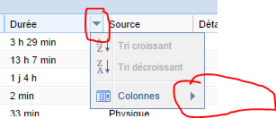

tu peux nous montrer ton historique en activant les colonnes cachées ?

Comment fait tu pour affiche les colonnes cachées

tu vas dans l'historique
et tu actives entre autre la colonne source
