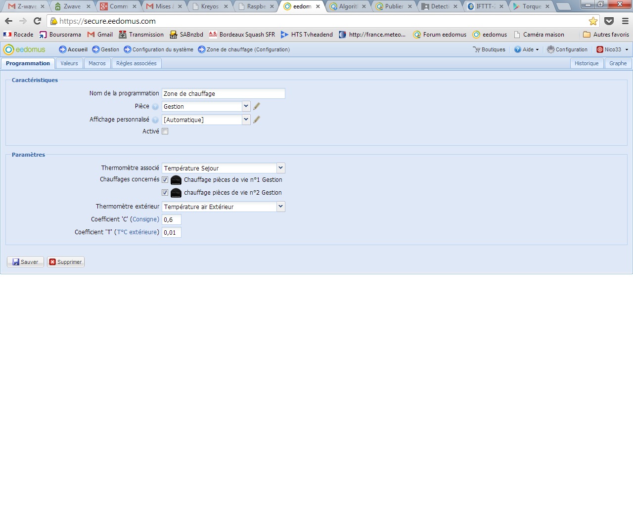

Messagepar Nico33 » 09 Oct 2013 09:32
Je relance ce sujet.
Je viens de "domotiser" le chauffage des pièces de vie de ma maison via le fil pilote avec le FGS 221.
Seulement cette zone car j'ai un poêle à bois dans cette zone et que je garde la partie nuit en ECO tout le temps (environ 17°).
Bref, je rencontre un souci car je veux utiliser la programmation prévue dans l'eedomus, je ne peux lister mon chauffage que je dirige via un état (comme dans le tuto). J'ai uniquement les 2 bascules du relai.
Du coup, le système veut couper le chauffage, mets sur off les 2 relais ce qui correspond à la position confort et allume donc les chauffages.
Moi aussi j'ai raté qquechose ?

Messagepar Nico33 » 09 Oct 2013 11:50
J'ai du mal m'exprimer. :-) mais en tout cas merci pour ta réponse.
Je n'ai aucun souci pour changer le mode de mon chauffage. J'ai bien créé l'état et les règles.
Ca fonctionne nickel.
Le défaut est situé dans la partie programmation zone de chauffage dans laquelle je ne peux pas sélectionner l'état pour le chauffage à activer.
Suis je plus clair ?

Re: Gestion chauffage electrique
Messagepar DjMomo » 09 Oct 2013 12:15
Nico33 a écrit:je ne peux pas sélectionner l'état pour le chauffage à activer
As-tu bien déclaré tes modules comme des périphériques de type "chauffage" dans les propriétés de chacun d'eux ?
Messagepar Nico33 » 09 Oct 2013 13:07
Oui ils sont bien en usage chauffage les 2.
Et l'état est bien configuré en usage : Etat chauffage.
C'est juste que je ne peux pas choisir l'état chauffage ci dessous :
prog chauffage.jpg (152.95 Kio) Consulté 24307 fois
Messagepar DjMomo » 09 Oct 2013 15:09
L'activer ?
Messagepar Nico33 » 09 Oct 2013 18:01
:-) je l'ai désactivé parce que le comportement n'est pas le bon pour le moment.
Une autre idée ?
Messagepar DjMomo » 09 Oct 2013 18:36
Tu ne peux pas choisir ton état de chauffage "Zone de chauffage" où ?
Messagepar Nico33 » 09 Oct 2013 18:52
Alors je vais tenter d'être plus clair :-)
Ce qui apparaît dans la copie d'écran plus haut, c'est les 2 relais du FGS 221. Sauf que ces 2 relais ne forment qu'un commutateur pour mon chauffage (cf le tuto). C'est donc l'état virtuel (qui permet de modifier la combinaison des relais) sur lequel il faut agir pour déclencher le chauffage.
En gros, pour mettre le chauffage en route (donc mode confort) les 2 relais doivent être sur off (pas de signal envoyé via le fil pilote). Pour le mettre en Eco, les 2 relais doivent être sur on. Arrêt avec le relai 1 à on et le 2 à off. L'inverse pour le hors gel.
Sauf qu'avec la programmation, il croit que c'est 2 chauffage on/off. Bref, le système veut couper le chauffage, mets les 2 commutateurs sur off et donc allumage le chauffage !
